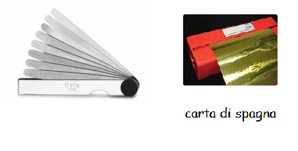

giordano5847 Inserito il - 06/09/2019 : 10:26:01
Non entrano giusti gli intermedi perche il pacco potrebbe non essere di eccelsa qualità e i vari ingranaggi non distanziati correttamente. Prova a misurare gli spazi usando lo spessimetro.
Se non sono uguali bisognerebbe inserire uno o più foglietto (carta di spagna)
