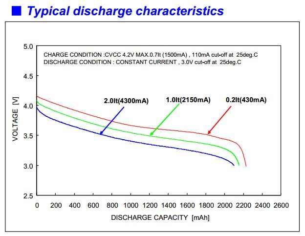

In realtà non ho elementi per dire che il problema lamentato rientra pienamente nella fisiologia
ma...
Parliamo di una batteria con 56 celle cilindriche Panasonic CGR18650CG della serie PSS (l'ultima serie è invece la NNP con le celle NCR-18650A che dovrebbero essere installate sulle 25Ah)
Queste celle hanno caratteristiche buone ma Panasonic dichiara:
"Dedicated to support various types of mobile equipment with its high-energy density"
Applications:
Cellular phone, Note PC etc
DVC/DSC/DVD/Portable LCD TV etc.
Portable CD player, MD player,Semiconductor-driven audio etc
Questo fa pensare che le ottime qualità si appannano un pò quando il carico applicato è elevato.
Il primo a lamentarsi è stato Tino, ma nel suo caso c'era l'attenuante del fatto che la sua Proconnect S non è limitata e ha un software orientato alle massime prestazioni.
48,56 KB
Quando si applica un carico le celle droppano: la tensione a cui le celle erogano si abbassa, tanto più quanto maggiore è la richiesta, la centralina compensa il calo di tensione aumentando la richiesta di corrente alla batteria (finchè queste sono in grado soddisfano) ma la conseguenza è che i Wh erogati si riducono progressivamente.
Pare che questo problema, dai primi feedback di utenti tedeschi, riguardi anche le nuove batterie Bosch da 400Wh (un utente ha rilevato che droppa fino a 25v...
Qualche immagine descrittiva
118,12 KB
148,8 KB
29,36 KB
35,2 KB
36,4 KB
27,02 KB
La prima immagine dice che ha 18Ah e promette 112km di percorrenza ed avendo 1100cicli a disposizione promette una vita operativa di ben 123200km.
Ho sempre ritenuto che fosse una esagerazione.
Io non l'ho mai comprata perchè non mi serve innanzitutto ma anche perchè mi oriento sempre verso prodotti ultracollaudati, penso che il Gruppo Derby, non avendo un rapporto provilegiato con Panasonic come invece ha Flyer, si è trovata in difficoltà con gli approvvigionamenti con i giapponesi ed ha cercato alternative: infatti ha messo in catalogo prodotti con motore Bosch e Dahum e le Panasonic sono state messe in minoranza nel catalogo, ed ha pensato bene di chiedere a Panasonic solo i motori facendosi allestire le batterie da BMZ in Polonia con le celle di cui sopra.
Queste celle sono ottime come densità di energia, durata e sicurezza ma, a quanto pare, soffrono particolarmente se scaricate ad elevate correnti, soffrono nel senso che per l'effetto Peukert i Wh effettivamente erogati si riducono in maniera sensibile. Questo fa pensare che siano più adatte ad altri utilizzi (che Panasonic come ho detto sopra chiarisce bene) anche se il costo abbordabile, il fatto che promettono una lunga durata e che se non usate al massimo dell'assistenza hanno comunque una buona autonomia (se non ricordo male tu stesso parlavi di 60-70km) le rendono comunque interessanti.
Probabilmente nell'uso su Pedelec la capacità che effettivamente è in grado di erogare è di 15Ah +/- 10% infatti chi possiede anche la Flyer da 16Ah dice che più o meno ha una autonomia analoga o solo leggermente inferiore.
Pare che le ultime BMZ 25Ah e anche le 21Ah - 25Ah Vision siano migliori ma è ancora presto per dirlo
