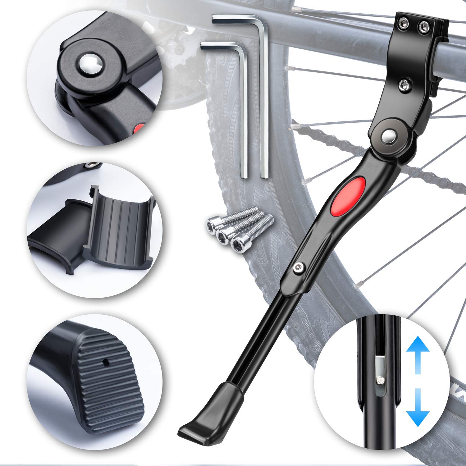

- Il cavalletto laterale è ridicolo. Troppo lungo e la bici rimane troppo dritta. Peraltro sul mio modello, il perno che funge da fulcro per la rotazione e ripiegamento dello stesso è uscito fuori e rischia di togliersi. Sono in attesa di un cavalletto laterale after-market comprato in rete.

Il cavalletto dovrebbe essere regolabile in estensione ma dall'unica foto del sito non si vede un granché.

No il cavalletto non è regolabile, oggi mi arriva quello after-market, ho preso questo qui:
Spero vada bene.
