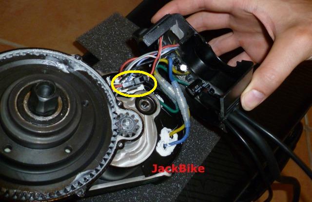

MilleMiglia Inserito il - 01/10/2013 : 19:14:13
pardus ha scritto:
JackBike ha scritto:
Pardus nella prima pagina di questa discussione abbiamo inserito le foto dell'interno lato moltiplica del BAfang
Ci dovrebbe essere un solo connettore nero che si vede anche in foto, se lo scolleghi il PAs non funzionerà più e di sicuro con il display c950 non ti darà messaggio di errore, e funzionerà solo con l'acceleratore, anche con gli altri display dovrebbe essere tutto ok..
ciao
Quello il connettore per il sensore di velocità; io non vedo nessun connettore per il PAS.

@Pardus
Quello evidenziato è il connettore del pas (Jackbike correggimi se sbaglio)

pardus Inserito il - 01/10/2013 : 18:47:18
ciao

JackBike Inserito il - 01/10/2013 : 00:22:49
ciao

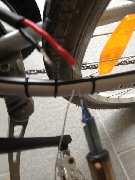

mistic982 Inserito il - 17/09/2013 : 00:43:24
Certo che mi vergogno a far vedere la mia bici con lo scotch .
Il mio lavoro e' ancora in progress.....
Oggi ho messo a pressione le gomme , pulito gli ammortizatori e lubrificati.
Nonappena mi arrivano i connettori vado a fare una bella prova al lavaggio e lubrifico la catena.
Ps: ho messo altre 2 fascette, ma non ne mettero' tante

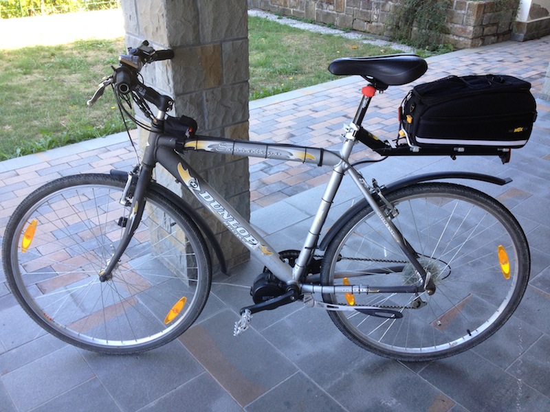

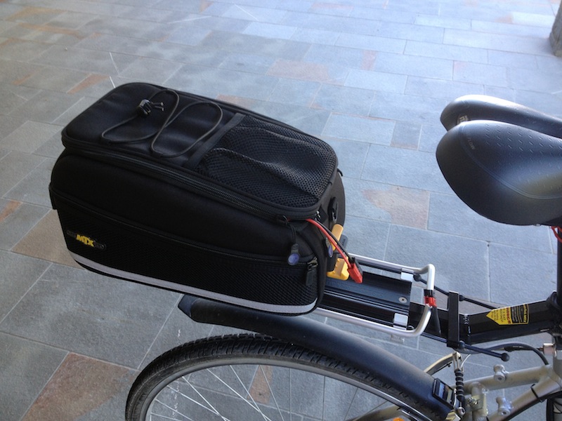

fres-apo Inserito il - 14/09/2013 : 23:14:35

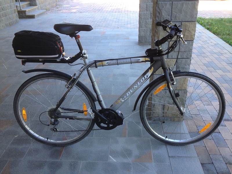

E adesso parliamo di utilizzo.
Questa è la mia prima bici a pedalata assistita. La prima che possiedo e la prima che guido per cui non sono in grado di fare paragoni o di rapportare le prestazioni di questo sistema ad altri.
Come ho già avuto modo di raccontare quando ho provato il motore con l'alimentatore vi confermo che il mio motore assiste anche senza catena e che dopo un certo numero di pedalate/minuto il rumore cambia, e la sensazione a "indice" è quella di una maggiore spinta.
L'assistenza inizia dopo circa 1/4 di giro, forse mento, ed il motore si ferma circa 1 secondo dopo che si è smesso di pedalare. Tirare una leva freno fa smettere l'assistenza all'istante.
In sella e a catena montata la sensazione è davvero piacevole, il motore spinge fin da subito e con l'assistenza in modalità sport (massima) e pedalando l'accelerazione è notevole.
In merito all'assorbimento di potenza del motore, questione che ha sollevato qualche flame, nel mio caso funziona così: se io spingo poco sui pedali il motore mi assiste e sul display vedo un assorbimento di un tot. diciamo 220-250W, il motore tenta di portarmi alla velocità massima da me impostata, diciamo secondo CDS, 25 km/h. Diciamo anche che siamo leggermente in salita e che il motore assieme a quello che spingo io non sia in grado di sviluppare quella velocità; spingo sui pedali con più energia e l'assorbimento del motore....cala a 120 e anche meno W.
Parlo di intensità della pedalata, non di cadenza.
Appoggiando appena i piedi sui pedali il motore assorbe tot.W; se, a parità di cadenza, spingo di più perchè come detto c'è una salita lui mette meno W. ma basta che alleggerisco la pressione sui pedali ed ecco che lui riassorbe di più.
Ritorniamo in piano, e continuiamo a pedalare; la bici accelera fino alla velocità impostata. Una volta raggiunta l'assistenza cessa, in modo abbastanza brusco, e se pedalando rimaniamo oltre la v.max impostata il motore non assorbe nulla, se la bici rallenta circa 0,6 km/h sotto il max il Bafang rispinge un pochetto finchè la velocità risupera la v.max e via così....
Al momento ho ancora montato l'acceleratore a pollice (non in regola col CDS) e con quello la bici è un motorino. Se si spinge sulla levetta la bici parte, con vigore maggiore che col PAS e pedalare non serve. Sul display l'assorbimento del motore è molto più elevato (anche 600W) e anche in questo caso raggiunta la v.max impostata il motore stacca.
Oggi per la prima volta sono andato a lavorare in bici, 9 km andare e 7 a tornare perchè il percorso è diverso a causa di un senso unico. Sono molto soddisfatto con uno sforzo davvero minimo (temperatura 23 gradi e non ho sudato per niente) in 18 minuti sono arrivato al lavoro. In macchina ne impiego circa 11 per cui la differenza è decisamente minima.
Come dicevo all'inizio non sono in grado di fare paragoni ma mi sento davvero di consigliare questo genere di motore a quanti volessero modificare un mezzo già in loro possesso. Non servono grandi competenze tecniche o attrezzature e la soddisfazione di aver montato il proprio mezzo è davvero impagabile.
Ecco credo di aver finito, spero che questo mio thread sia utile a quanti volessero montare il loro sistema ma non si sentissero di farlo da soli; credetemi potete farlo anche voi.
Un sincero "grazie" a tutti per i complimenti e se avete domande....non fate complimenti.

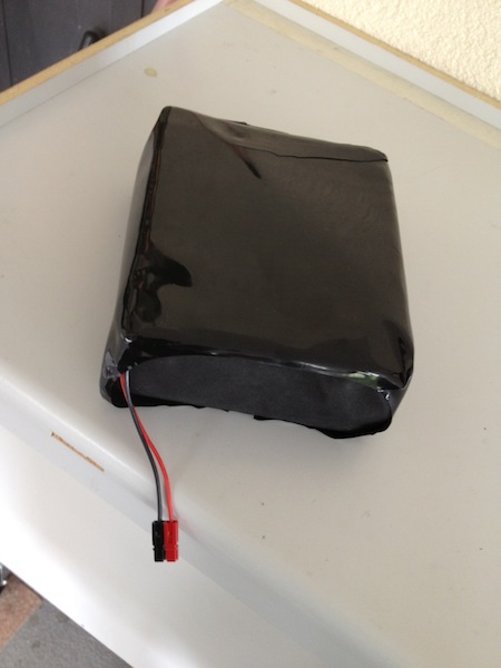

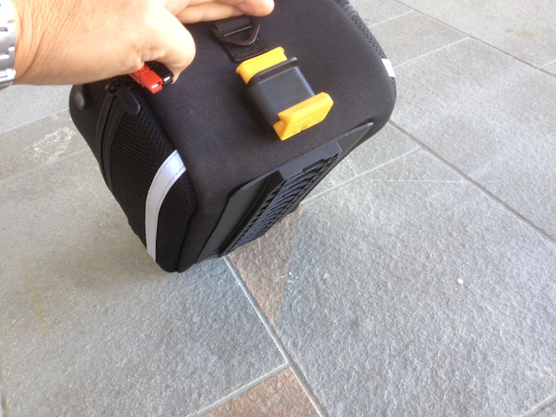

fres-apo Inserito il - 14/09/2013 : 22:22:17

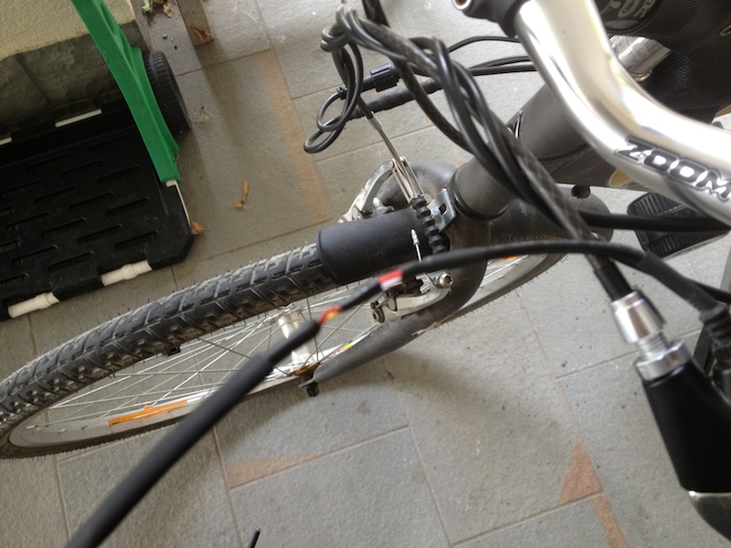

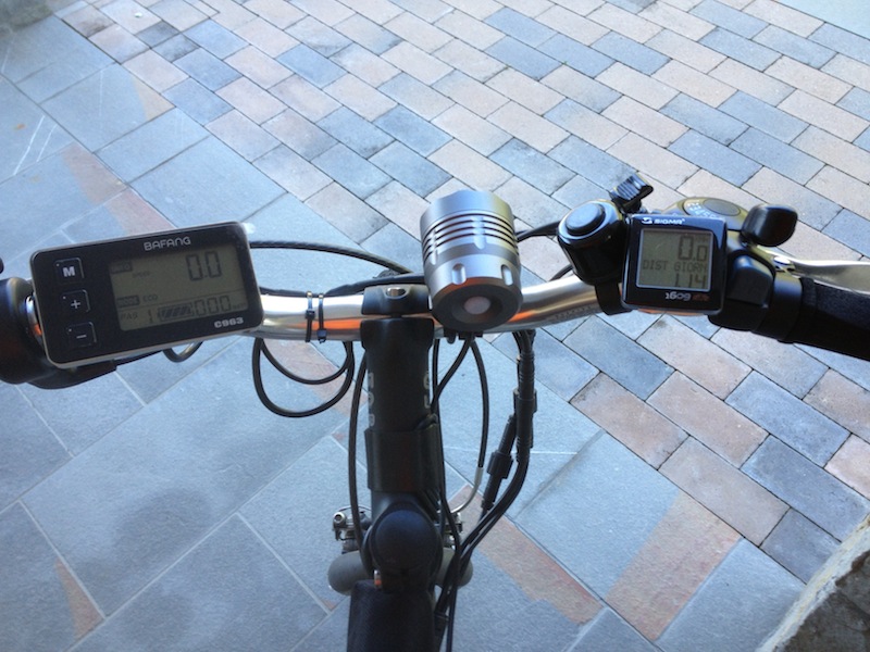

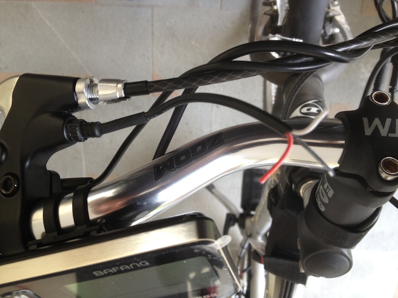

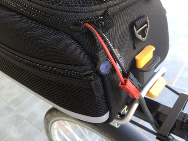

Eccomi di nuovo: finalmente mi è arrivato il materiale per completare il mio "gioiello" e sono riuscito a completare qualche test su strada. Finora ho percorso circa 50 Km in tutto; ho ricaricato dopo circa 20 km ma la batteria non era scarica, infatti il caricabatterie (il solito alimentatore da banco limitato in corrente a 2A) dopo 50 minuti si è staccato, su una batteria da 8,4A direi di aver consumato il 20-25% della capacita totale o forse meno, cosa ne dite "guru" delle batterie??
Prima di descrivere le mie impressioni sul comportamento del motore, visto che questo voleva essere un tutorial per il montaggio pubblico le ultime immagini che completano la descrizione del mio montaggio.

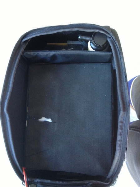

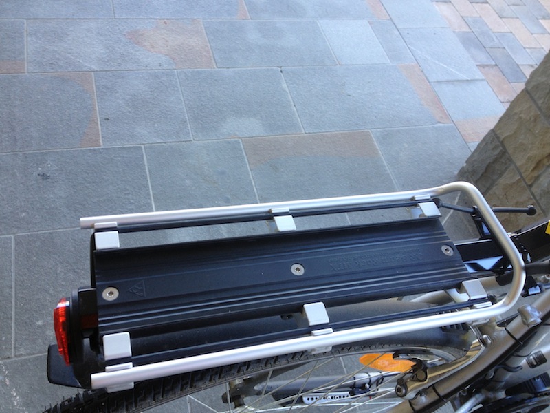

Ho a lungo pensato alla collocazione della batteria. Fin dall'inizio ero deciso a sistemarla nel triangolo centrale del telaio ma realizzare un contenitore stagno e facilmente amovibile ed una staffa che lo supporti non è uno scherzo per cui ho deciso di continuare ad utilizzare il portapacchi posteriore. Questa soluzione non è l'ideale per la distribuzione dei pesi ma è decisamente pratica per rimuovere l'accumulatore dal mezzo per ricaricarlo o per maneggiare la bici (caricarla sul camper) con peso inferiore.
Ho comprato online un portapacchi ed una borsa della Topeak. Ho scelto due prodotti della linea MTX perchè staffare la borsa e rimuoverla è semplicissimo,; come sempre qualche foto chiarificatrice.
153,95 KB
Il portapacchi è dotato di una staffa a slitta....
162,75 KB
Che accoglie la borsa nata fatta apposta
142,48 KB
Alla fine il gancio giallo blocca la borsa sul portapacchi. Un sistema veramente ben concepito.
142,57 KB
All'interno della borsa c'è lo spazio per la batteria, qualche arnese di emergenza, la pompa e ce n'è abbastanza anche per una giacchetta antipioggia.
66,11 KB
Il cavo della batteria fuoriesce dal zip della borsa per cui non è stato necessario apportare nessuna modifica alla cerniera o bucare la borsa.
145,71 KB
E questo è il mezzo finito in tutto il suo il suo splendore

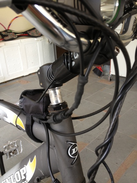

Ed il cockpit ultratecnologico....
162,38 KB

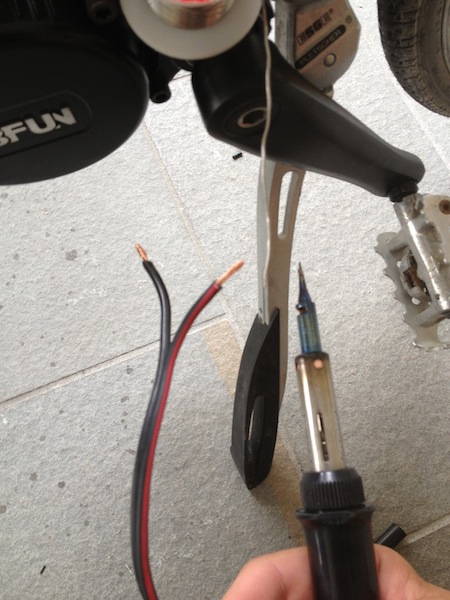

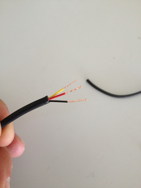

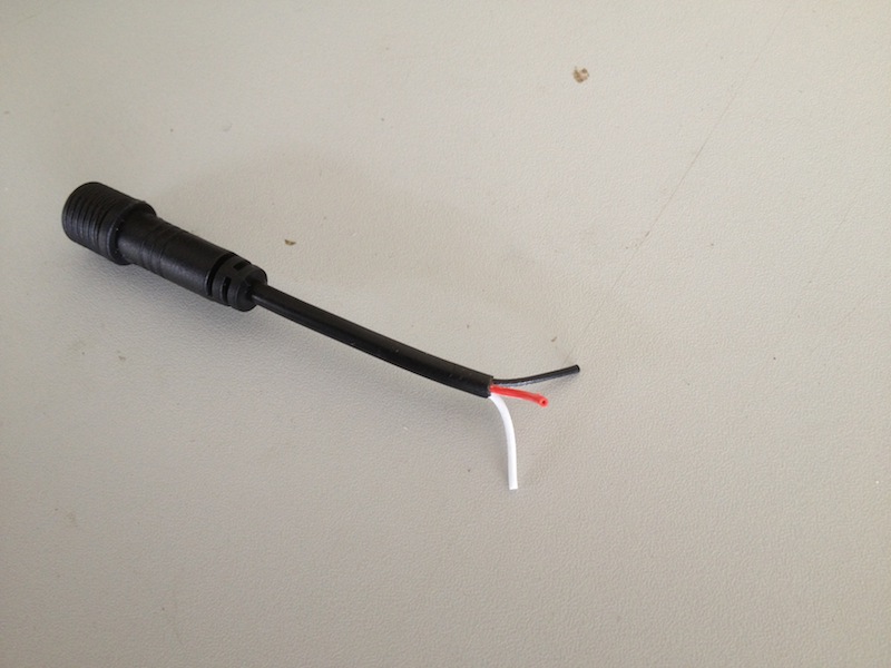

Prima di Collegare la batteria al motore ho dovuto risolvere un problemino "cinese". Ovvero quando uno fa un kit di montaggio che prevede due leve freno dovrebbe prevedere un cavo BUS con due connettori freno. Non sempre 2+2 fa 4, il mio cavo BUS ha un solo connettore freno ed io ho deciso di unire i cavi delle due leve facendoli confluire in un unico connettore in modo da utilizzare il cavo BUS già montato. Anche in questo caso forse qualche foto vale più delle parole....
102,03 KB
Questo è il connettore di una delle due leve tagliato e sguainato 3 fili, 3 colori.
117,82 KB
Questa è il cavo lato leva 3 fili, gli stessi 3 colori (ovvio). In casa ho un cavetto simile per sezione della guaina esterna e del rame. Il bianco diventa giallo, rosso e nero rimangono tali.
35,52 KB
Saldatore e termorestringente di sezione adeguata ed il cavo della leva sinistra si allunga....
146,45 KB
Entrambi i cavi confluiscono in uno solo, anche qui termorestringente ad libitum...
86,51 KB
Et violà, finito. Due cavi in uno ed entrambe le leve freno staccano l'assistenza.

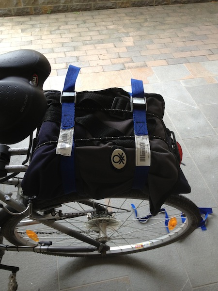

La borsa è provvisoria così come il suo fissaggio al portapacchi mediante cinghie, Quando arriva la borsa pubblicherò foto della bici completa, domani o dopodomani invece relazione sui primi test su strada. Ora a nanna, domani primo giorno di scuola....delle mie bimbe, non mio, purtroppo!!!

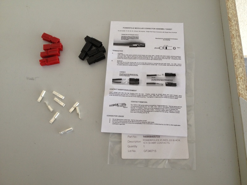

Questa è la batteria che muoverà il motore. LiFePo4 36V 8,4A.
47,16 KB
Questi i connettori di tipo Anderson da 30A che collegheranno batteria e motore.
95,12 KB
Entrambi provengono dal più noto sito di aste online (si può dire il nome su questo forum? Su altri è proibito!).

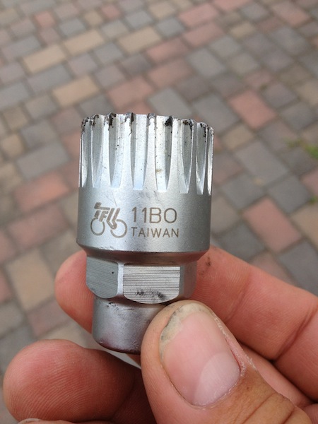

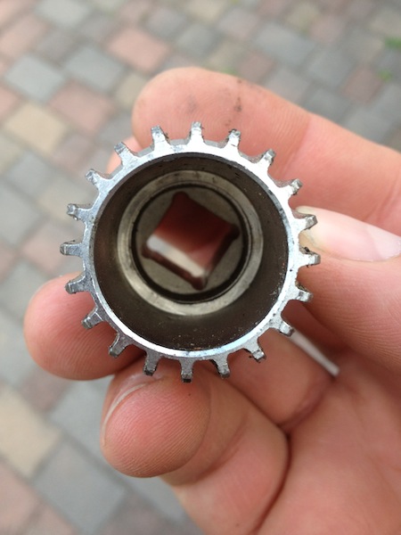

@alex_audi La misura stampata sulla chiave a settore è 45-52 e credo che si riferisca al diamentro esterno della ghiera/dado; ovvero quella chiave stringe ghiere con diametro esterno da 45 a 52 millimetri. La chiave millerighe invece è questa:
69,13 KB
....e se hai voglia di contare le "righe"....
