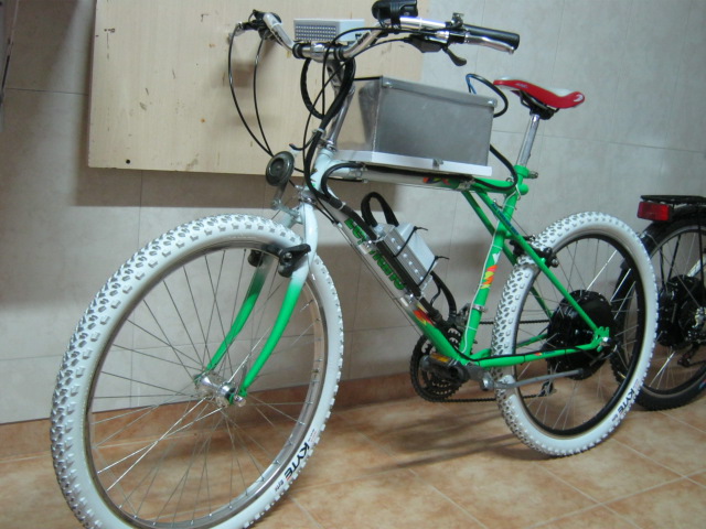

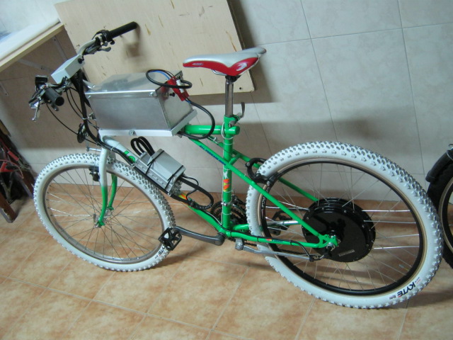

Salve a tutti ragazzi,dopo qualche mese di progettazione ho finalmente terminato la realizzazione della mountain-bike legnano e volevo condividerla con voi:

me la aspettavo piu piccola 15 ah a 48 volt, che chimica è? in che formato?
è una lifep04 formata da 224 celle cilindriche (16 serie 14 paralleli)da 1100mah cadauna credo siano A123.

ma quella batteria non ha dimensioni un po mostruose?
Sì,cosi come le prestazioni però! sai all'inizio volevo mettere una batteria a borraccia ma di fare 25km/h e 30km di autonomia proprio non mi andava!

Come prima uscita potrebbe anche andare ma la potresti rifare copiando. Diciamo che in totale hai fatto una brutta copia di questo http://www.webalice.it/c.designer/alpina_3.htm
potresti copiarlo mettendo tutto fissato al tubo obliquo, il contenitore unico ed un po' più semplice.
La centralina fissata in questa maniera disperde meglio il calore.
ma quella batteria sarà al massimo una 36V-10A la mia nel tubo obliquo non ci entrava in nessun modo e poi le centraline disperdono il calore in tutte e due i casi!

nell'ultima bici che ho fatto ho messo la centralina nello stesso posto, ma avvitata direttamente al telaio nei fori per la borracia. mi è piaciuta molto la luce, ti rubo l'idea e mi faccio una simile!
Grazie Garchofa,infatti per me l'estetica è relativa! L'importante è avere una bici che mi soddisfi in termini di prestazioni e poi i pesi così sono molto bilanciati. Se ti dovessero servire i led bianchi da 5 millimetri ne ho un'altra sessantina te li spedirei gratis!

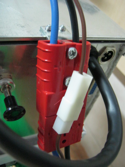

Sì Mirco quello è un Anderson da 50A
Vorrei sapere:
che clacson hai usato
che modifiche hai fatto alla centralina (non parlo del plus di ampère ma di cavi e impermeabilizzazione)
che cos'è il filo bianco fascettato al tubo verticale
Non ti chiedo come fai a pedalare visto che non credo che serva, ma quel cassonetto è veramente grande (sì che lo è anche una 48V15Ah)... ma forse dentro ad una borsa su portapacchi... o perlomeno, se lì non dà fastidio a te, vernicialo coi colori della bici...

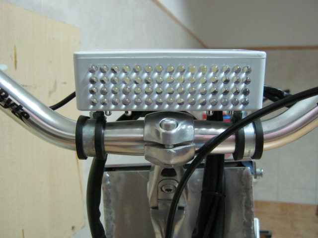

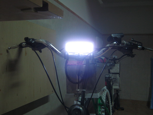

Ciao millemiglia,la riconosci la tua centralina?Il clacson lo si vede nella prima foto ed è di un piaggio "liberty 50"....purtroppo i cavi che uscivano dalla centralina erano un po ossidati così li ho tolti e ho saldato dei nuovi cavi partendo dal circuito stampato più spessi ed antifiamma,poi ho richiuso la centralina applicando del sigillante poliuretanico sui coperchi. il filo bianco che vedi è per il faro posteriore che ancora non monto.Sono d'accordo che la batteria è anti estetica ma il portapacchi non lo voglio semmai lo vernicerò come hai detto tu....forse gli altri utenti non hanno ben presente quant'è ingombrante una Vpower 48V-15A!!
Vorrei sapere:

Patrizia Inserito il - 16/08/2012 : 08:54:38
Ma come fai a pedalare....?
Mirco Inserito il - 16/08/2012 : 02:19:09
accetto qualsiasi commento....dimenticavo,motore nine continent 7*9 "allround" velocità di punta 43km/h!!!
Mirco Inserito il - 16/08/2012 : 02:15:50
le prestazioni sono eccezzionali,la centralina è quella di alcedo 48V 12-25A ma portata a 42A anche se per precauzione la tengo,tramite il selettore di potenza,a 28A..
Mirco Inserito il - 16/08/2012 : 02:10:10
penso di aver fatto un bel lavoretto pulito senza tanti fili sparsi ma un unico cablaggio....ogni componente è sigillato quindi la bici può andare anche sotto l'acqua...l'unica cosa antiestetica come al solito è la batteria ma non ho trovato proprio altro posto:

Mirco Inserito il - 16/08/2012 : 02:03:57
la luce che fà è impressionante!
78,95 KB
Mirco Inserito il - 16/08/2012 : 02:02:06
il faro anteriore l'ho realizzato sempre con una cassettina e mettendoci 64 led bianchi:
96,3 KB
