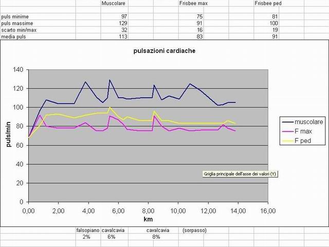

Come premessa avverto che di cose mediche ne so pochissimo, ma ho pensato che il controllo delle pulsazioni possa essere un buon indicatore del tipo di sforzo che si fa con una bicicletta
Ho percorso lo stesso itinerario tre volte: con la bici muscolare e con quella elettrica in due condizioni di uso e ho rilevato le pulsazioni cardiache durante il tragitto
Il percorso era di 14km, pianeggiante, con un falsopiano e due cavalcavia
Queste sono state le modalità delle tre prove

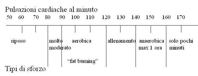

Questa è una tabellina che riporta le pulsazioni cardiache nelle varie condizioni di sforzo
21,56 KB
Ed ecco il grafico dei risultati
39,76 KB
Quello che capisco io dal grafico è che , con la bici muscolare, si fa uno sforzo di tipo aerobico, con punte in zona di sforzo
Con la bici elettrica si può restare nella zona degli sforzi molto moderati Questo è lo stesso sforzo di una passeggiata a piedi, utile per mantenere il fisico attivo
Si può però incrementare lo sforzo per portarsi nella zona “aerobica”, con lievi incrementi nei tratti di maggior sforzo
Questa contenuta variazione delle pulsazioni è molto adatta ai cardiopatici e a persone prive di allenamento
Aggiungo il dato delle velocità medie, per maggior comprensione delle condizioni delle prove
Muscolare : 20.6 km/h
Frisbee ped : 21.3 km/h
Frisbee max : 25.2 km/h
E le velocità di percorrenza dei cavalcavia
. . . . . . . . . . 6% . . . . . . 8%
Muscolare : 14 km/h . . . . 12 km/h
Frisbee ped : 17 km/h . . . . 16 km/h
Frisbee max : 20 km/h . . . . 17 km/h
Se ci fosse qualcuno più esperto di me (e ci vuole poco), mi piacerebbe che commentasse questi dati

Petor Inserito il - 18/09/2007 : 09:47:04
grazie pix.
tutto chiaro
ora so' perche le mie medie sono un po piu' basse (muscoli di mozzarella)

pixbuster Inserito il - 17/09/2007 : 18:39:37
Credo di aver capito la domanda, ma la risposta è difficile perchè dipende sostanzialmente da quanto spingi in salita !!!!
Facciamo il discorso teorico
Supponiamo di spingere sempre sui pedali allo stesso modo (stessa potenza)
Se il percorso è pianeggiante lo percorriamo ad esempio a 20 km/h, cioè :
la potenza che sviluppiamo eguaglia la potenza persa per gli attriti meccanici e quelli aerodinamici a 20km/h
Adesso facciamo metà del percorso in salita, sempre con la stessa potenza applicata
La potenza, in questo caso, serve a vincere gli attriti ma anche a sollevare il peso della bicicletta+ciclista
Perciò la velocità cala fino a che gli attriti (che sono funzione della velocità)mi lasciano disponibile una certa potenza per il sollevamento (anche questa è funzione della velocità), diciamo alla metà = 10 km/h
Nella successiva discesa, alla potenza che ci metto con i pedali (perchè continuo sempre a spingere come prima), si somma quella del peso bici+ciclista : andrò perciò più forte ma ......... non al doppio della velocità (40km/h) perchè gli attriti meccanici sono (abbastanza) proporzionali alla velocità ma quelli aerodinamici sono invece funzione del quadrato (se raddoppio la velocità gli attriti diventano quattro volte tanto)
a questo punto percorrerò la discesa diciamo a 35 km/h e non riuscirò a compensare il tempo perso in salita
Ma queste è teoria:
in pratica nella salita spingo di più che in pianura, mentre in discesa non pedalo del tutto ed ecco che la soluzione del problema dipende ....... da quanto sudore produco nella salita: se sono così atletico da salire alla velocità in cui viaggio in pianura, impiegherò meno tempo complessivo (perchè in discesa andrò più forte), ma se ho "i muscoli di mozzarella" (è la tipologia di muscolo che ho io) perderò un sacco di tempo sulla salita che percorrerò con dei rapporti cortissimi e la media sarà definitivamente compromessa
Con le bici elettriche si rischia di andare più forte quando ci sono i saliscendi: perchè in salita il motore può anche triplicare la potenza erogata rispetto alla marcia in pianura
Ma l'autonomia si riduce sensibilmente

pixbuster Inserito il - 17/09/2007 : 14:50:52
grazie pix... non ho dubbi sull'utilità della "frisbee max".... ma per essere sicuro di aver capito lo sforzo della "frisbee ped": stai dicendo che tra le 81 e le 100 pulsazioni al minuto sono appunto quelle che tu hai a 15-18 kmh su una muscolare in piano?
grossomodo si, ma ho mezzi molto esigui per poter fare prove rigorose
per rispondere a Petor: la mia media è ottenuta su un percorso prevalentemente pianeggiante dove i tratti in falsopiano e in salita sono percentualmente molto piccoli e su strade extraurbane senza semafori ne traffico, perciò con velocità molto costante

job Inserito il - 16/09/2007 : 23:55:38
Aggiungo: la cosa bella delle pedelec è che si ha uno strumento per far tutto cio' che serve in un allenamento di qualsiasi tipo. Ricordo che all'occorrenza è peggio di una palla medica o di correre coi pesi alle caviglie: 37kg di frisbee a motore spento saranno un buon allenamento o no... poi permette di arrivare all'esaurimento muscolare... ma anche di riportarti a casa...
E poi si puo' andare per tentativi come faccio io... alle volte dico.. vuoi scommettere che riesco a fare quella salita a motore spento? poi regolarmente non ce la faccio... accendo il motore e via...

job Inserito il - 16/09/2007 : 23:45:00
Arggg, ho scritto mezz'ora e poi ho perso la linea e tutto cio' che ho scritto... forse un segno del destino... riassumo in 2 parole...
20 anni fa ho fatto studi di biologia e una tesina sulla "biodinamica del movimento" ma state tranquilli non ricordo più nulla...
Comunque butto là in ordine sparso... di ognuno di noi per fare delle valutazioni bisognerebbe conoscere i battiti a riposo, i battiti della cosiddetta "velocità di soglia" e i battiti massimi raggiungibili. I battiti a riposo andrebbero misurati appena svegli senza neanche scendere dal letto e dopo una notte tranquilla con sonno ristoratore. Questi battiti non sono quasi per niente allenabili ma più bassi sono più è facile fare performance di lunga durata (Coppi e Indurain li avevano attorno ai 25). Importantissima per uso sportivo e' la velocità di soglia ovvero da quanti battiti al minuto in poi si passa da uno sforzo aerobico (bruciare grassi e zuccheri con l'ausilio dell'ossigeno) ad uno sforzo anaerobico lattacido (ovvero energia sviluppata all'interno del muscolo con produzione di acido lattico come "scoria" che sopra una certa quantità "tetanizza" il muscolo creando i famosi crampi...) Non è tanto difficile misurare empiricamente questa soglia che tra l'altro è allenabile (si puo' abbassare con allenamenti mirati) in quanto i battiti aumentano linearmente aumentando la velocità di corsa fino alla soglia, poi non è più così i battiti cominciano a crescere sempre meno fino a fermarsi alla potenza massima (che è un terrificante indice della vecchiaia perche' diminuisce costantemente negli anni). A tal proposito Pix potrebbe immolarsi a fare il cosiddetto "test di conconi".
Ancora un paio di notazioni. Nei primi 10 minuti di sforzo il cuore balla un po' la rumba e non dà quasi mai dati attendibili. Dopo sforzo prolungato i battiti non tornano più al minimo anche dopo ore che è finito lo sforzo stesso. Un discorso diverso dal cosiddetto "recupero" che è allenabile e viene considerato completo quando si scende sotto i 100 battiti.
Ora, non sappiamo la velocità di soglia di Pix, ma profetizzo che è di gran lunga sopra a tutta la tabellina delle ciclo-esperienze. Calcolate che in genere con un po' di footing si viaggia attorno ai 130 battiti e siamo in un comodo sforzo aerobico.
Quindi che dire: dal punto di vista allenante bisogna lavorare su valori attorno alla "soglia", un po' sotto e un po' sopra e non ci siamo proprio...
Dal punto di vista del consumo di calorie, lo sforzo meno forte sbilancia più il consumo sui grassi piuttosto che sugli zuccheri pero' bisognerebbe pedalare per 10 ore per avere un consumo calorico apprezzabile, ma questo vale più o meno anche per gli altri due test.
Quindi la morale è: non è un gran che nei 3 casi come allenamento, ma se uno dei tre ti porta a farlo per ore ogni santo giorno... allora vince su qualsiasi allenamento fighissimo fatto una o due volte all'anno.
Dal punto di vista dei "cardiopatici" non mi pronuncio, ma comunque per qualsiasi idoneità sportiva ti fanno fare la prova dei 2 scalini... (là il cuore comincia a pompare che è un piacere)
p.s.- anche con una flyer su una salita al 26% è difficile lavorare sulla "soglia". Per allenarsi bisogna lavorare a "spot"... un tratto col motore - un tratto senza - e avanti...
oppure bisogna finire le batterie a 30km da casa ;)))
pixbuster Inserito il - 16/09/2007 : 22:56:39
la condizione "frisbee max" è forse poco utile come esercizio, ma è preziosa in "tenuta da lavoro" sotto il solleone
Nella condizione "frisbee ped" la manopola era a 2/3, ma non è significativo
Lo sforzo è paragonabile a quello che si fa su una bici muscolare quando si viaggia a 15-18km/h ... cioè quando si gironzola in infradito guardando la gente intorno, senza avere fretta, sul lungomare
Senz'altro meno di quello che si compie viaggiando con una Flyer(o una Enjoy), salvo gli "aiutini" in partenza e in salita come si vedono nel grafico

quello che riesco a osservare io che la condizione "frisbee max" è molto riposante e forse conseguemente poco utile come esercizio, come ci si può aspettare da una potente bici a pedalata sostituita qual è la frisbee, mentre la condizione "frisbee ped" si fa più interessante come esercizio e senz'altro però non stanca il guidatore... mi chiedo in che modo sarebbe possibile specificare meglio quest'ultima condizione per renderla comprensibile anche a chi non guida una frisbee (e forse anche a chi la guida: non ci sono dei gradi di assistenza, mi sembra, ma forse pix ci può dire se la manopola era al minimo o a metà corsa)... sulla base della tua ormai ricca esperienza di diverse bici elettriche pix, a sensazione lo sforzo "frisbee ped" può trovare corrispondenze con quello richiesto da altre bici?
Fabio T Inserito il - 16/09/2007 : 22:23:00
Anzitutto complimenti vivi a Pix per la sua ricerca.
Bisogna considerare anche i parametri legati all'età del soggetto.
Mentre nel giovanissimo (Pix non me ne volere, non ti do del vecchietto !!!) frequenze cardiache dell'ordine di 130-150 pulsaz/min sono sopportabili anche per periodi lunghi, aumentando.. gli anni è bene non salire troppo in frequenza cardiaca.
La muscolare quindi va bene anche ai cardiopatici eccezion fatta per le aree di pulsazioni più rapide che si vedono nel grafico.
L'elettrica va bene per tutti, soprattutto se si può modulare l'assistenza.
