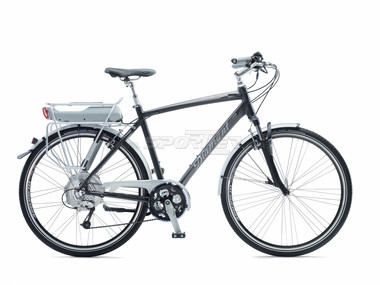

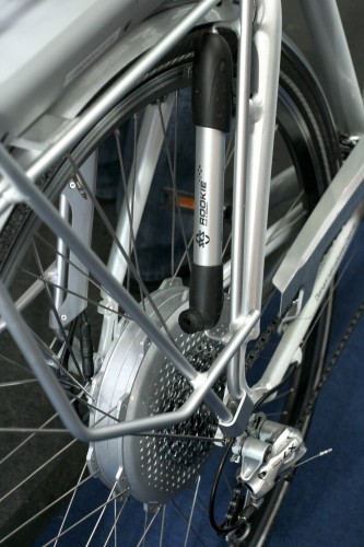

Inserito il - 20/03/2009 : 14:26:37  Mostra Profilo Invia a Tino un Messaggio Privato
Non ho potuto fare delle foto.
La bicicletta appare molto ben costruita.
Il motore ha un grande diametro ma è più stretto dei soliti brushless.
Mi dicono che è un Bionx a recupero di energia

Inserito il - 20/03/2009 : 14:38:12  Mostra Profilo Invia a elle un Messaggio Privato
interessantissimo, tino! grazie: è effettivamente un bionx, le modalità in -G sono il freno motore (e recupero d'energia)
la tensione così alta (credo sia di fatto il 36V nominale con i piccoli incrementi del litio, o avranno "boostato" la batteria originale?) le farà con ogni probabilità superare le debolezze del bionx 250 in certi impieghi... chissà se sono riusciti a determinare anche l'avvio immediato: in questo caso sarebbero un vero balzo in avanti rispetto alle matra
