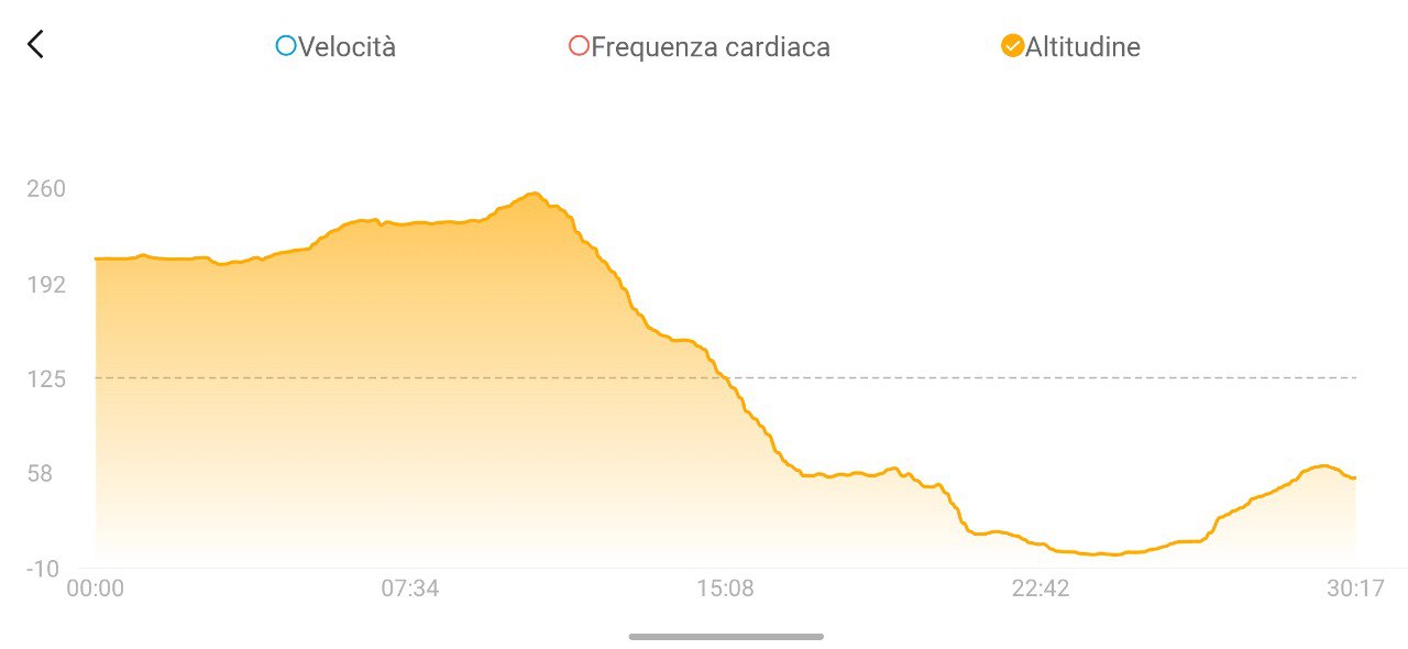

La bici l'ho usata principalmente per giri in zona carsica (Trieste/Slovenia - 40/80Km) più ultimamente per andarci al lavoro (Altipiano carsico - Trieste).
Per il lavoro ho 17Km di percorso, andata quasi tutta discesa (45min) ritorno ha salite per me impegnative (300m dislivello un 7Km).

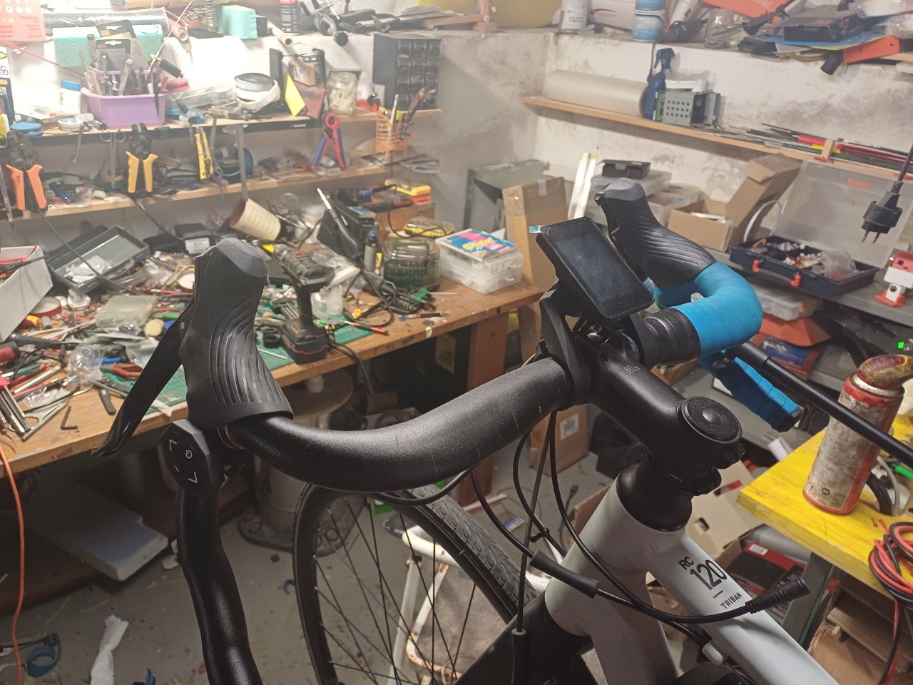

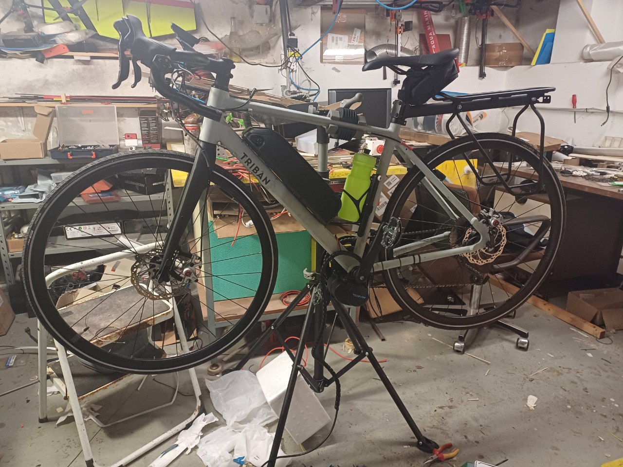

Questa la mia attuale RC120 che vorrei modificare.
Ci ho già speso su prima che mi venisse la scimmia dell'elettricità, vorrei cercare di mantenere il più possibile i pezzi già sostituiti..
Le leve sono molto belle e precise, mi dispiacerebbe dover sostituire la sinistra.
Sai se è possibile montare il deragliatore anteriore su questi kit?
Che corona/pacco pignoni usi? Mi sembra tu abbia indicato 1x10 11-40T dietro. Davanti cosa usi? Io ho ruote da 700c che dovrebbero essere equivalenti alle 28 pollici.
Grazie intanto!

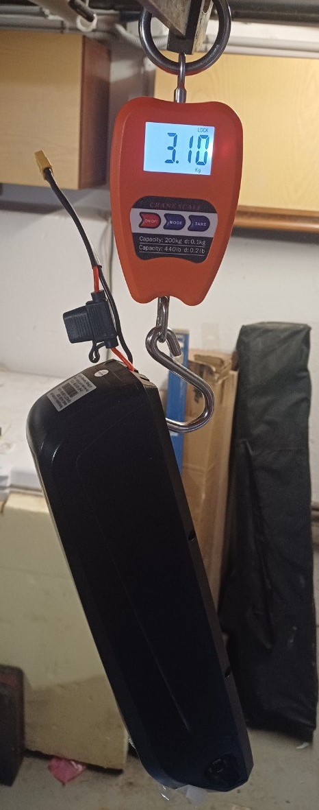

Effettivamente la 48V 2Ah sarebbe stata 4P13S Li-ion 5Ah 21700 52pcs battery (52*69grammi sono circa 3.6Kg solo di celle)
Ho quindi preso:
HAILONG G56 36V 15AH 3P10S Li-ion 5Ah 21700 30pcs battery cells (the interior battery is SAMSUNG INR21700-50GB Li-ion battery) (30*69grammi sono circa 2.1Kg di celle)
Aggiungi il case e BMS saranno circa 3Kg
Motore e battera dovrei stare sui 6/6.5Kg

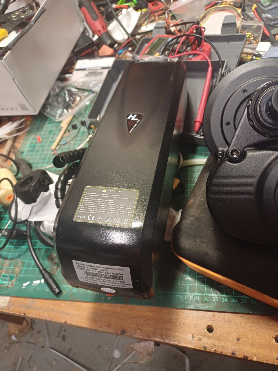

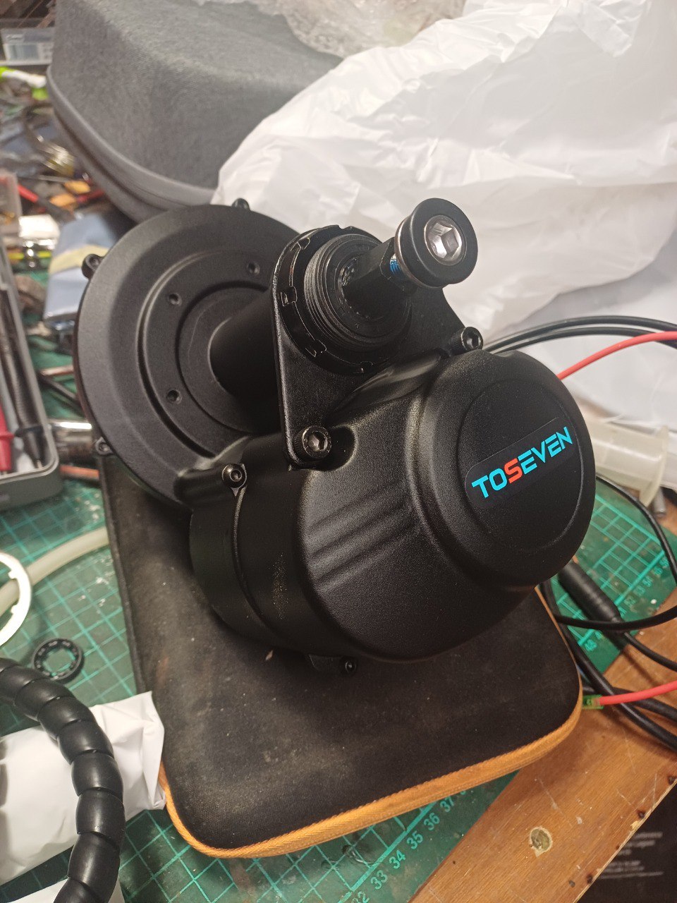

pieri70
21 Messaggi

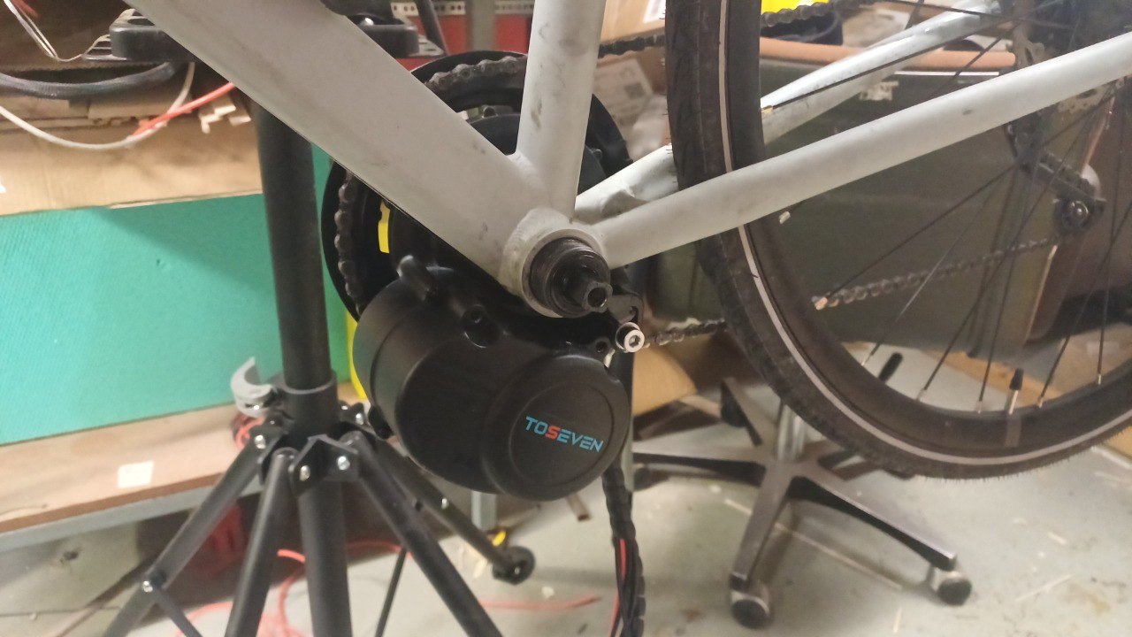

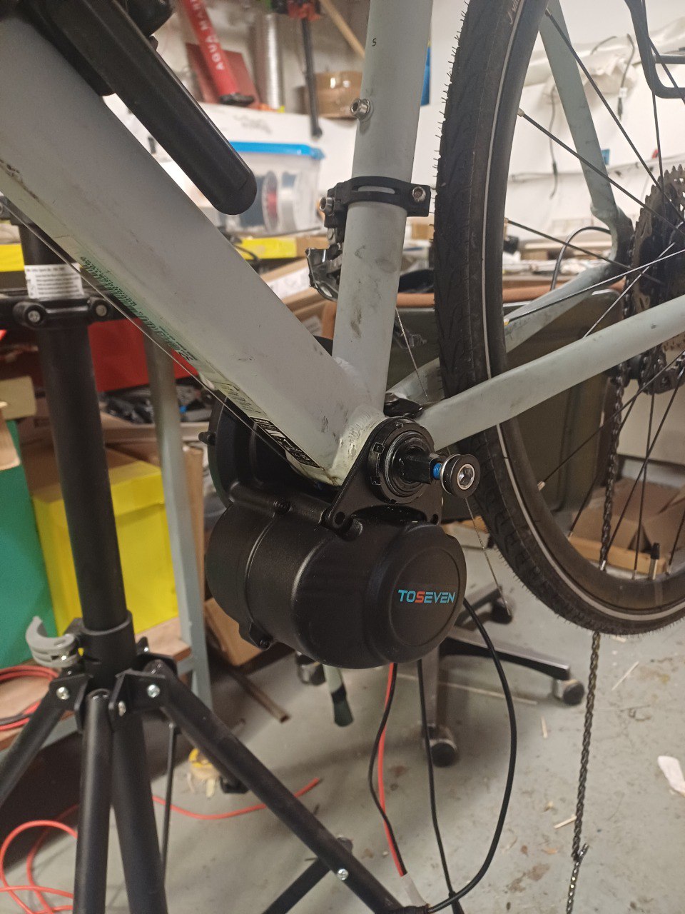

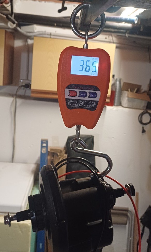

Inserito il - 05/05/2025 : 23:14:28  Mostra Profilo  Rispondi Quotando
Aggiornamenti
Motore arrivato, eccolo
226,93 KB
E' il primo che vedo da vicino, sembra ben costruito ha un'idea di massiccio. E' piccolino, le foto non rendono bene..
Ho dovuto cambiare spina dei cavi alimentazione dato che la batteria arriva con degli XT60, ho montato questo spinotto anche sul motore.
Pesa 3.65Kg nudo e 4.5Kg completo di pedivelle, ragno e corona

La batteria 36V 15A anche questa sembra un buon prodotto, pesa 3.1Kg

Montato velocemente sulla Triban RC120, c'è abbastanza spazio per il passaggio di cavi sotto il BB
210,56 KB
137,79 KB
Posteriormente c'è una staffa con due viti ed una piastra, serve per bloccare il motore in posizione di modo che non pivotti attorno all'asse dei pedali, scendendo con i colpi delle buche. In foto non si vede ma tra telaio staffa e piastra ho messo della gomma per proteggere il telaio.
La staffa di fissaggio che blocca il motore al tubo del movimento centrale è grossa ed ha una zigrinatura per mordere il bordo del BB. Si stringe con una chiave sua ma so che van bene le ghiere del Bafang quelle custom che possono essere strette con chiave Shimano.

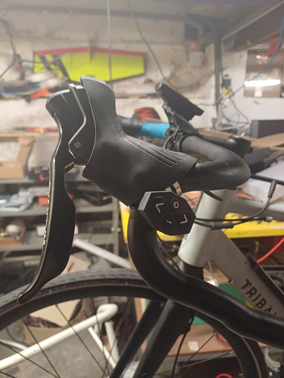

Sono indeciso su dove mettere la pulsantiera, dato che ha una fascetta stretta e non posso montarla di fianco al display e neppure tra display e leve, poichè il manubrio ha una sezione simil goccia.
Lo metterei come in foto, appena sotto la leva sinistra dato che ho tolto il cambio anteriore per il momento..
Accetto suggerimenti.
179,75 KB
Il display invece sta bene in centro manubrio

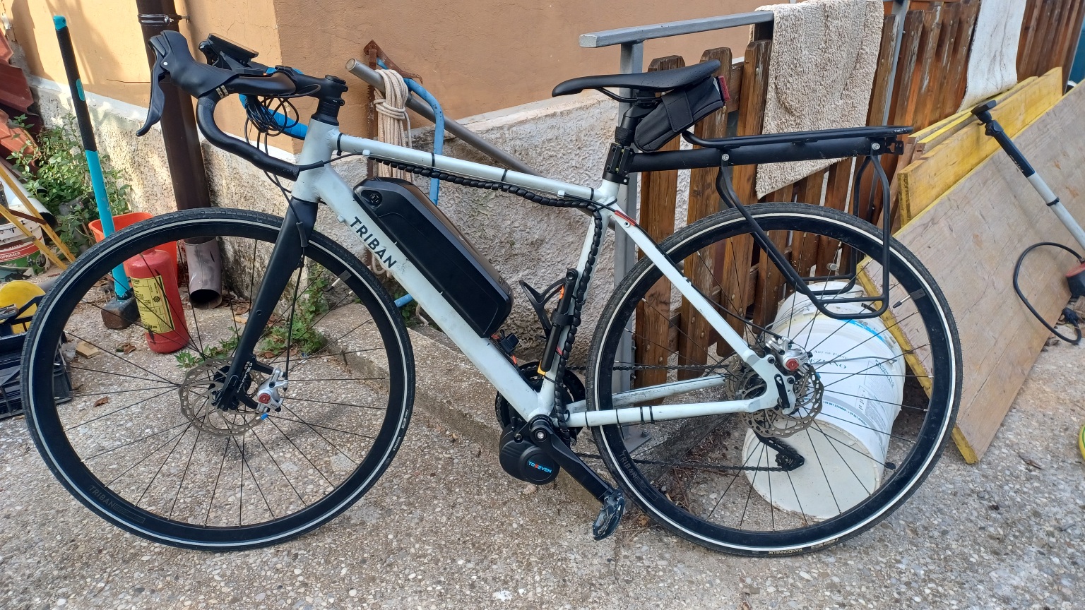

Questa è la bici ad ora, dopo poche ore di lavoro
325,6 KB
Ora devo sistemare i cavi che sono esageratamente lunghi, penserei di metterli sotto la pipa del manubrio, servirebbe una borsetta..
Il motore per il momento l'ho fatto funzionare in assistenza camminata, parte lento ed accelera un po' alla volta senza esagerare.
Mi sembrerebbe assai silenzioso.

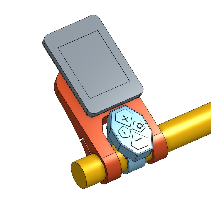

Ho deciso che userò una prolunga manubrio tipo questa
85,77 KB

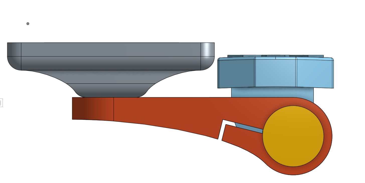

Se vedo che ci stanno bene display e controller di fianco bene, altrimenti mi stampo un supporto display modificato e faccio una cosa tipo questa
62,49 KB
63,79 KB
Intanto ho ordinato la barra, oggi vado a prendere i rivetti ad inserto x supporto batteria

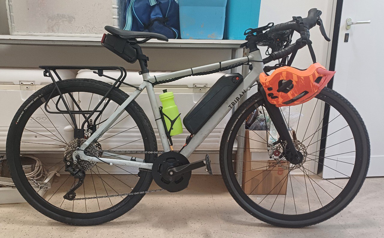

Montata la batteria con rivetti a inserto.
Questo è il rumore che fa..
Non capisco se sia normale o no
https://youtube.com/shorts/5MEq20a-Qys?si=ZrgLm3k-7QTRe_1A
14462 Messaggi
Inserito il - 06/05/2025 : 23:33:10  Mostra Profilo Invia a andrea 104KG un Messaggio Privato  Rispondi Quotando
Ottimo lavoro, molto ben fatto.. per me il rumore è normale..

Inserito il - 07/05/2025 : 18:52:57  Mostra Profilo  Rispondi Quotando
Fatto giretto di prova, che dire...
FI-GHIS-SI-MA!
Impressionante cosa spinge sto motorino.
Impostati i parametri di base che in pratica erano ridotti alla disattivazione dell'acceleratore, dimensione cerchio e poco altro, ho provato a montarci su e va una meraviglia!
Sensore di coppia figone, sente ogni variazione di spinta, motore silenziosissimo. Bello!
Devo scoprire come limitare la velocità dato che stacca a 40km/h...
Mio figlio di 50kg ha provato in salita qui vicino a casa in bosco su asfalto ed è andato su a palla. 1km pendenza 7/10% ed il motore era appena tiepido.
Ora devo sistemare un po' i cavi e poi si commuta!

Finita la bici, manca una borsetta cilindrica sotto manubrio in cui metterò l'eccesso di cavo ed il "polipo" di spinotti che non uso a cui si attaccano freni e acceleratore.
261 KB
Oggi sono venuto al lavoro, una bomba!
Ci ho impiegato 30 minuti contro i 55 di prima (8 minuti in più di quanto ci metto in auto..)
L'assistenza di primo mattino è impagabile..
Ora vediamo il ritorno dato che all'andata sono 260m in discesa, al ritorno..
