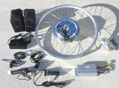

....se ci fai vedere delle foto di sti kit e della centralina....tanto per capire come devono essere i kit "originali" nine....
Come ho già detto da qualche parte, a mio avviso, ci sono molti "venditori" cinesi che offrono sul mercato kit della nine con dentro alla scatolone le più disparate cose e tipi di accessori che non sono mai uguali tra un kit e l'altro (...da quì l'idea che solo i motori sono marchiati nine...ma gli scatoloni sono assemblati da vari mercanti..).
Sul sito cinese della nine, il kit si presenta con la seguente dotazione....e come ho già detto fino ad ora non l'ho trovata in vendita da nessuno dei venditori che vendono kit nine continent.
33,36 KB
Foto scaricata dal sito NINE continent in merito al kit 154.
In cui si nota....acceleratore a manopola (optional da noi..al massimo c'è quello a pollice senza spie led...) delle (carine per me) borse laterali dedicate al trasporto degli accumulatori (mai visto nessuno proporle nei kit...), fanalino luce anteriore con voltmetro analogico (a lancetta) che indica grossolanamente la tensione della batteria, e carica batteria della tensione corrispondente del kit per batterie SLA. (qualcuno lo offre con il kit...qualcuno se lo fa pagare a parte....).
Ora non è per creare delle zizzanie tra i vari venditori(....ma di chi l'hai comprato...se lo compri da me invece...io te lo offro per...con in più...) che offrono su internet questi kit (meno male che ci siete...) ma è solo per sottolineare che stì kit sono quello che sono e a mio avviso hanno solo il motore marchiato NINE (...e speriamo che almeno quello sia originale...ma per fortuna è cinese...quindi dovrebbe esserlo per forza...), il resto è assemblato e inscatolato a seconda della "fabbrica di kit" che c'è al momento.
Io sono soddisfatto del mio kit NINE 48 asvea...del resto per quello che costa mi sono già goduto, dopo solo un mese che ho il kit, la spesa fatta.
Spero, Joffa, che i tuoi kit siano buoni come dici, ma soprattutto che arrivino dalla NINE Continent e che rispecchino quello che ti hanno dato come campione, e spero che tu inserisca delle foto....poi il resto lo faranno i tuoi nuovi clienti giudicando i kit.
