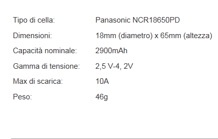

3686 Messaggi |
Inserito il - 14/12/2012 : 15:45:34
@T4R, grazie per la segnalazione.
Qui mi sembra che per queste 18650 da 2900mAh, danno una corrente massima di scarica di 10A!!!
... ma è un dato attendibile?
... poi bisognerebbe sempre vedere quanto droppano e di quanto si riduce l'energia erogata quando si spremono per bene ...
Panasonic 26V forever! Bengi the AironMan: "Salire in bipa è come spiccare liberi in volo" |
36297 Messaggi |
Inserito il - 14/12/2012 : 15:50:37
Come ti ho detto tu non hai problemi, le celle al litio lavorano a 2C senza alcun problema, le ho da anni, i casini nascono se vuoi fare una batteria da 10Ah e poi la vuoi usare spremendola a 20A costanti,ma non è il tuo caso. Infatti il problema delle batterie al Litio è proprio quello di calibrare bene la capacità in base alla centralina che hai, altrimenti le distruggi. Io sto montando una 74V-22Ah che userò con una centralina da 22-45A, e sono certo che non avrà alcun problema, figurati la tua.  Le Panasonic che ha postato T4r sono quelle ad alte prestazioni, infatti vedi che non le regalano, le equivalenti da 2C-3C le paghi la metà...

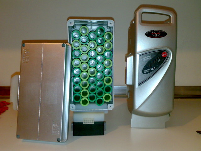

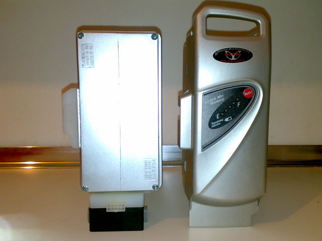

474 Messaggi |
Inserito il - 14/12/2012 : 17:48:27
[quote]Bengi ha scritto:
A questo punto devo decidere se avventurarmi ad acquistare in paesi asiatici o se si può trovare tali celle NCR18650A ad un prezzo umano anche in Europa ...
Qualcuno può consigliarmi qualche sito ...
Ciao Bengi non sono esperto di batterie ma penso che le panasonic siano giuste anche per poter sfruttare il cut-off della centralina utilizzando 8 celle in serie 33,6V a carica massima e non dovresti scendere sotto i 20V e la centralina panasonic stacca a 22V
 9,84 KB

osva
474 Messaggi |
Inserito il - 14/12/2012 : 19:06:52
Bengi ma la tensione massima è 4,2 (9 celle in serie: 9x4,2=37,8) e penso che ci rimanga per un pò poi si porta a 33V con 8 celle sarebbe a 29\30V e ti assicuro che il pana è molto brillante  |

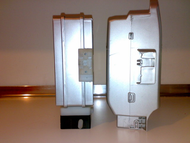

osva
474 Messaggi |
Inserito il - 14/12/2012 : 21:38:45
Ehm, ma allora come ha fatto Job ad alimentare il suo Pana con batterie da 36V?
Comunque, per non rischiare di arrostirlo, posso anche passare da 9s a 8s e farlo andare con una tensione nominale di 3,7x8=29,6V (massima di 4,2x8=33,6)... In questo caso, in effetti, non servirebbe il BMS nella batteria (credo) in quanto come hai già detto il cut-off della centralina sarebbe comunque superiore alla tensione minima di sicurezza ...
In ogni caso sono abbastanza convinto che sia più pericoloso aumentare significativamente l'amperaggio più che aumentare (moderatamente) la tensione ...
Sentiamo cosa dice Job volevo costruirne una anche io con quelle celle poco pesante da 15e\18A senza BMS preferisco due piccole leggere che una grossa e pesante ho simulato il contenitore e le celle con un tubo dello stesso diametro delle celle questa è il confronto con la 10A originale aspettavo che il prezzo delle celle calasse
 79,36 KB
 56,74 KB
 60,92 KB |

@MM, Osva dice che la centralina del Pana stacca a 22V, mentre le celle sono date per una tensione minima oprativa di 2,5V che su un pacco 8s fanno 20V. In tal caso avrei un po' di margine ...
Credo (ma non so se dico una cavolata) che il BMS serva per caricare e quindi mi dovrò dotare di un caricatore adeguato ...
6796 Messaggi |
Inserito il - 15/12/2012 : 19:07:19
Il Bms bilancia in carica ed in scarica, STACCA la batteria anche se solo UNA cella va in Lvc in scarica, oppure in Ov in carica, preservando la cella stessa e la batteria intera... |
In Vino Rident Omnia |
4753 Messaggi |
Inserito il - 15/12/2012 : 19:16:41
Con 30Ah di capacità su un motore panasonic, puoi montare anche le celle da 3100. Ovviamente sconsiglio categoricamente di usarle senza BMS. Il mio consiglio era di stare su una cella meno sensibile, tipo una 2900mAh. Il test che ho eseguito su ICR18650-30A, venduta al pubblico alla bellezza di 7 dollari l'una, ti dovrebbe dare una idea della capacità di erogazione che ha una cella compatta da 3000mAh. Con una 30Ah (10P!!) si ottengono gli stessi risultati erogando 22A, che per un pana penso siano fatali, quindi il pacco funzionerebbe senza alcuno stress se montato su un sistema panasonic. |
Un viaggio in bicicletta libera l'anima |
3686 Messaggi |
Inserito il - 15/12/2012 : 19:27:24
Grzie ad entrambi per le precisazioni.
OK, devo prevedere il BMS, ma il mio problema sono gli ingombri...
Per un pacco come il mio (8s9p) che dimensioni avrebbe ... potrebbe bastare 1cm di spessore (x8x15cm)?
Scusa Daniele, non capisco bene quello che vuoi dire ... forse che si tratta di celle che droppano molto?
Comunque credo che con il pacco da me ipotizzato non dovrei danneggiare il mio Pana ... al più avrò prestazioni inferiori alle attese ...
P.S. Credo che difficilmente col mio Pana supererò i 15-17A ...
4753 Messaggi |
Inserito il - 15/12/2012 : 19:42:50
Il motore non si danneggia affatto!!! Intendevo dire che una 30Ah pilota senza problemi il panasonic! Se vuoi ti programmo uno smart BMS quando hai finito il pacco, fai un salto e lo montiamo, sempre che ne abbia ancora a disposizione. |
36297 Messaggi |
Inserito il - 15/12/2012 : 20:02:40
Purtroppo dovrai usare il BMS almeno in carica, dopo aver starato un caricatore da 24V nominali (29,4V) portandolo a 33,6V oppure portando fuori i cavetti di bilanciamento e usando un charger da modellismo da 8S.  Quanto al BMS in scarica direi che con il margine che hai con il cut-off puoi stare un pò tranquillo, anche se posso dirti che quelle celle non andrebbero affatto portate a 2,5V, molto meglio fermarsi a 3V a cella, tanto l'energia che resta è pochissima e scaricandole del tutto le stressi assai... Se mi sono permesso di usare sempre le LiIon senza il BMS in scarica è solo perchè avevo l'LVC delle centraline che usavo tarato per staccare a 3V per cella, non certo a 2,5V. |
3686 Messaggi |
Inserito il - 15/12/2012 : 21:00:16
@Daniele, grazie per la disponibilità.
Se metto il bms nella batteria con cut-off a 3V dovrei stare tranquillo.
Con quello che costano ste celle, meglio non rischiare...

Per acquisto in Europa, non ho trovato altro che il sito tedesco linkato da T4R dove vendono però le Panasonic NCR18650PD da 2900mAh, a 6,99€/cad ( )... C'è poi una piccola maggiorazione se si vogliono con le linguette di cui non capisco la necessità ...
Qualcuno conosce qualche altro sito europeo?
(Considerati gli sbattimenti con la dogana ( ), escluderei acquisti extraUE)
P.S. OK Osva, credo che per non rischiare sia opportuno prevedere il BMS nella batteria ...

Inserito il - 17/12/2012 : 10:40:10
@Pino, grazie di questa ulteriore segnalazione.
A questo punto sarei orientato sulle Panasonic NCR18650PD, cosa ne pensi?
Hai già fatto acquisti su questi siti?
Sono affidabili?
Grazie ancora.
