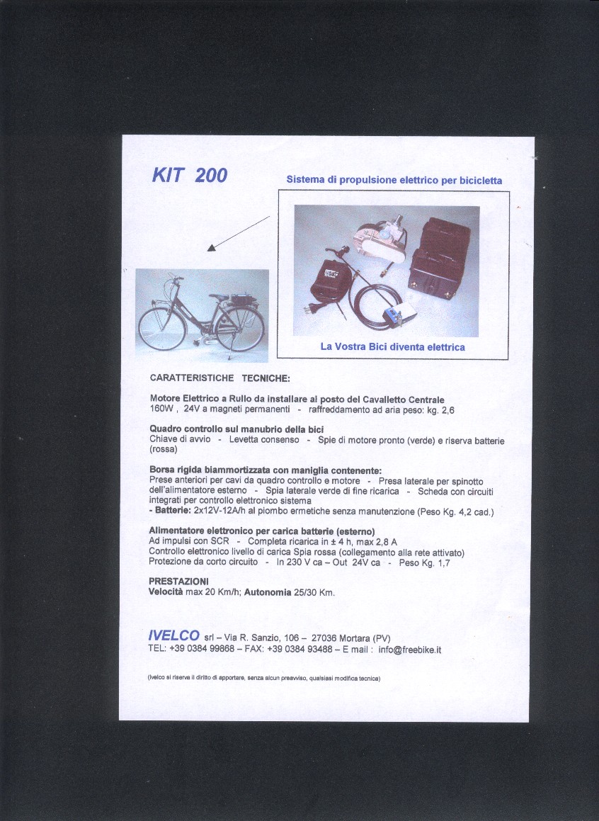

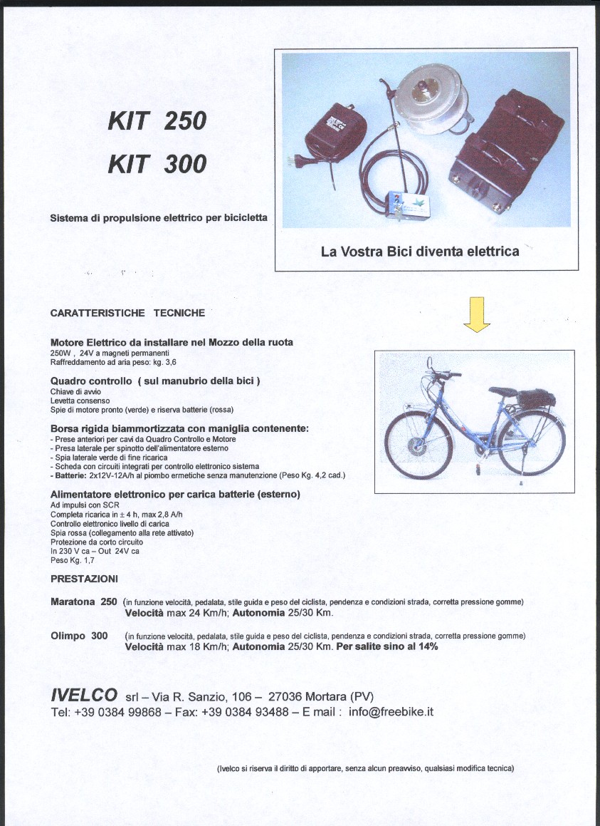

Queste sono le schede
246,24 KB
254 KB
Aspetto Vostri commenti
52,88 KB

grazie spidermand
concordo con la tua valutazione: non vale la pena di spendere questi soldi (quanto e più di un kit crystalyte o microbike) per un sistema a rullo - con tutti i suoi svantaggi - e pesanti batterie al piombo

Ricordo di essere stato allo stand della IVELCO lo scorso anno all'EICMA 2006 alla fera di Rho-Pero, disponevano anche di un kit Heinzmann che costava circa il doppio degli altri.
Inserito il - 20/07/2007 : 00:25:09  Mostra Profilo Invia a elle un Messaggio Privato  Rispondi Quotando
be', non mi sorprende... questi mi sembrano onestamente un po' troppo cari... soprattutto non capisco cosa giustifica le differenze di prezzo... l'heinzmann immagino che fosse offerto con le batterie proprietarie, che costano un botto
edit: a meno che non siano heinzmann i due motori a mozzo, almeno per il cosidetto "olimpo" le caratteristiche potrebbero corrispondere... in quel caso il prezzo sarebbe più giustificato - ma perché non dirlo?
Fabio T
1419 Messaggi
Inserito il - 20/07/2007 : 23:55:11  Mostra Profilo Invia a Fabio T un Messaggio Privato  Rispondi Quotando
Il kit con l'Heinzmann veniva offerto a parte rispetto agli altri motori.
