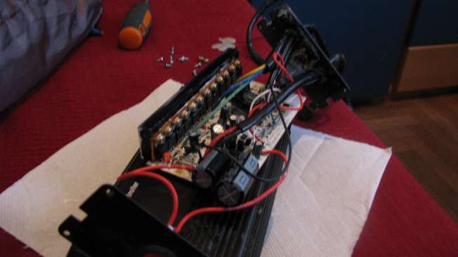

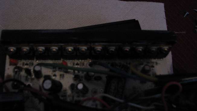

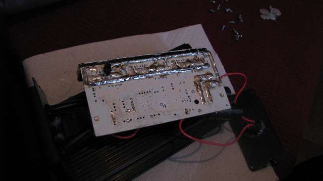

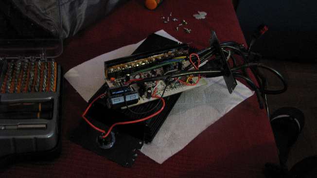

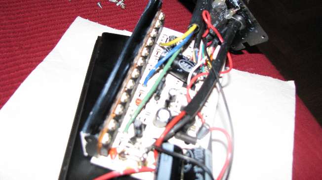

Inserito il - 25/02/2010 : 15:14:43  Mostra Profilo Invia a GuidoodiuG un Messaggio Privato  Rispondi Quotando
ok ecco un po di foto, i mos dovrebbero essere quelli attaccati in verticale e sono 12.

per le altre cose io saprei solo ingrandire i cavi e le piste di potenza, per il resto illuminatemi!!

Inserito il - 25/02/2010 : 16:57:55  Mostra Profilo Invia a Jonathan un Messaggio Privato  Rispondi Quotando
Beh le piste sembrano già belle ingrossate....anche perchè solo ora ho letto che hai una centralina da 40A.
Il problema di queste centraline è che anche se hanno 12 mos, comunque sono messi in uno spazio ristretto ed attaccati tra di loro; se dovrebbero iniziare ad erogare una corrente elevata, non avrebbero la capacità di una trasmissione del calore generato adeguata.
Quoto quanto detto da T4R, la cosa migliore sarebbe da fare la parte di potenza dei mos, su una scheda esterna, distanziandoli maggiormente, e provvista di un buon dissipatore e cavi motore adeguati.
Per prima cosa, senza fare grosse modifiche, io inizierei a sostituire i cavi alimentazione centralina e i 3 del motore con altri di sezione più grossa e poi lavorando un pochino sullo shunt di corrente per vedere se cambia qualcosina.....ma fallo per gradi e provando volta per volta se c'è qualche beneficio sulle singole modifiche apportate; cioè non farei una trasformazione totale e tutta in un momento....ma per gradi e provando ogni volta i risultati ottenuti.

Jonathan
1062 Messaggi
Inserito il - 25/02/2010 : 20:52:17  Mostra Profilo Invia a Jonathan un Messaggio Privato  Rispondi Quotando
Lo shunt di corrente è a fianco dei 2 condensatori grandi messi sdraiati; lo shunt è fatto da quella specie di 2 ponticelli saldati assieme e sospesi per aria;
Sono delle resistenze di fatto di valore molto basso messe in parallelo.
Qualcuno del forum...non ricordo chi, ha ripassato con dello stagno le due resistenze, abbassando così di fatto la resistenza totale dello shunt e quindi erogazione di corrente maggiore.
Oppure basterebbe sciogliere lo stagno e spingere più in basso (verso la basetta) i 2 pezzi di metallo (resistenze) in modo da accorciare la loro lunghezza e quindi la resistenza.
Di fatto sono dei pezzi di materiale con una certa resistenza che varia a seconda della loro lunghezza; più lunghi sono e più alta è la resistenza; quindi, se li accorci (avvicinandoli alla basetta), diminuisci la resistenza e aumenti la corrente

Inserito il - 25/02/2010 : 20:59:31  Mostra Profilo Invia a Jonathan un Messaggio Privato  Rispondi Quotando
...dimenticavo...il lavoro che dici di fare con i mos....non va bene!
I mos hanno bisogno di trasferire il loro calore su una superficie dissipante; se ne metti uno davanti all'altro, quello che stà davanti si brucia perchè non ha un dissipatore collegato, ma l'altro mos....quindi rischi di bruciare tutti e due.
Poi non è così semplice metterli in parallelo tra di loro (uno davanti all'altro..) perchè non funzionerebbero in modo bilanciato. Cioè non lavorano in modo uguale; bisogna farci un circuito esterno che li bilanci.
A mio avviso i 12 mos che hai dovrebbero tenere un po di corrente....bisogna vedere che sigla hanno e andare a vedere le caratteristiche sulla rete.
Comunque per alzare la corrente sui mos, basta sostituirli e metterne di più potenti.....anche perchè poi se ci vuoi mettere una batteria oltre i 100v, quelli originali sicuramente non vanno bene.
JamesTKirk74
855 Messaggi
Inserito il - 25/02/2010 : 22:27:04  Mostra Profilo Invia a JamesTKirk74 un Messaggio Privato  Rispondi Quotando
Ciao, i 12 mos sono gia' 4 mos in parallelo, per 3 'canali' (le punte della stella dei cavi che vanno al motore).
Meglio mettere MOS piu' performanti tipo questi IRFB4110
http://cgi.ebay.it/ws/eBayISAPI.dll?ViewItem&item=170414230097&ssPageName=STRK:MEWAX:IT
che hanno resistenza di uscita piu' bassa (scaldano meno) e sopportano correnti/tensioni piu' alte.
PS ho fatto io lamodifica agli shunt (ma non sono l'unico)
PS2 Su ES doctorbass vende centraline da 24 MOS , ma senza MOS (metti quelli che vuoi tu)

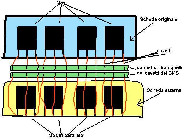

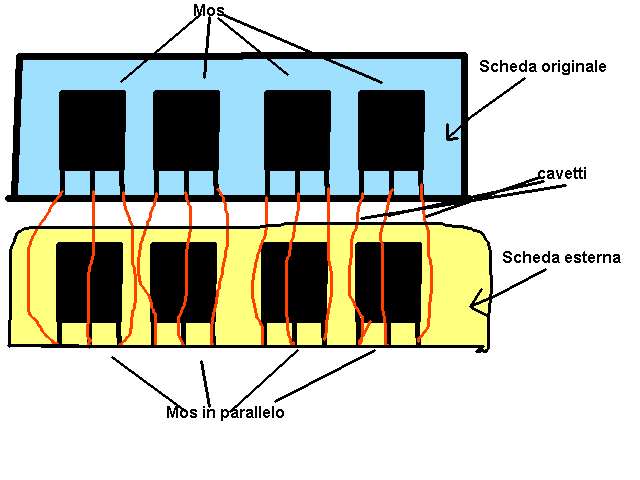

Inserito il - 26/02/2010 : 20:12:35  Mostra Profilo Invia a GuidoodiuG un Messaggio Privato  Rispondi Quotando
Ok ragazzi siete spettacolari!!! allora da quello che ho capito lo shunt più è corto e meno resistenza fa a parità di sezione e più è "cicciotto" e meno resistenza fa a parità di lunghezza giusto? quindi dovrei abbassarlo e incicciottarlo il più possibile e vado alla grande.
Per i cavi e le piste stesso discorso, ma per i mos vorrei chiedere una cosa: se gia sono in parallelo a gruppi, per collegarne altri, anche come diceva Jonathan su una scheda esterna, mi basta collegare le tre "zampette" l'uno all'altro in coppia e va bene uguale? Cioè avevo pensato di avvitarli su una piastra di alluminio e magari collegarli con dei cavetti tra di loro.
Per farvi capire meglio ho fatto un disegnaccio al volo per rendere l'idea e per capire se ho capito qualcosina o non c'ho capito na mazza.
Ovviamente mi scuso in anticipo con gli esperti di elettronica che è meglio che chiudano la pagina web e non vedano perchè la visione del seguente disegno potrebbe causare gravi effetti collaterali

imayoda
2826 Messaggi
Inserito il - 26/02/2010 : 22:09:44  Mostra Profilo Invia a imayoda un Messaggio Privato  Rispondi Quotando
oddio!!
piste volanti a forma di cavo

Inserito il - 27/02/2010 : 09:22:03  Mostra Profilo Invia a GuidoodiuG un Messaggio Privato  Rispondi Quotando
imayoda ha scritto:
oddio!!
no no sono proprio cavetti anzi se il collegamento può andare posso anche metterci quei connettori bianchi che si usano per i cavetti dei positivi dei BMS.
Altro disegno (sempre da tenere fuori dalla portata dei più sensibili)
52,8 KB
Volendo per raffreddare meglio potrei addirittura mettere tuti i mos fuori, tipo isolando per bene i piedini e metterli addirittura all'esterno o attaccati al telaio o cosruisco un miniradiatore . Però mi servirebbe sapere se può funzionare come idea.

necknecks
Moderatore
1417 Messaggi
Inserito il - 27/02/2010 : 10:28:02  Mostra Profilo Invia a necknecks un Messaggio Privato  Rispondi Quotando
Scusa, Guido...
L'aggiunta di altri MOSFET in parallelo, secondo me, non è un lavoro in sè pulitissimo, e di realizzazione complessa... Al di la della complicazione di una realizzazione tutta da immaginare, se fosse il mio controller desiderei che i nuovi MOSFET da mettere in parallelo fossero gi stessi (proprio uguali intendo, possibilmente anche comprati dallo stesso lotto... Dove li trovo?)
Ma tu hai verificato l prestazioni di quelli che attualmente sono montati sul controller? Perchè, come ti è già stato suggerito, forse è posibile sostituirli integralmente con altri piu' potenti. Sarebbe un vantaggio perchè, al di la dello shunt, la centralina resterebbe fisicamente la stessa, senza aggiunte (oltre ai potenziamenti delle piste e l'abbassamento dello shunt).
Se oggi hai 12 MOSFET (4 per canale) e hai una centralina da 40A questi stanno lavorando a 10A l'uno (è cosi', vero? correggetemi). Posiamo considerare che, presente lo shunt, questi abbiano una caratteristica un pò piu' elevata e che vengano fatti lavorare in sicurezza; ma non mi aspetterei che fossero dei "purosangue".
Ci sono MOSFET (come quello indicato da James) che sono ben piu potenti. Quattro in parallelo possono fare sfracelli.
Pensaci.

36127 Messaggi
Inserito il - 27/02/2010 : 11:28:15  Mostra Profilo Invia a Barba 49 un Messaggio Privato  Rispondi Quotando
Quoto Necknecks, mettendo 12 IRFB 4110 al posto di quelli che hai e migliorando il raffreddamento, puoi tirare fuori tutta la corrente che vuoi. L'importante, secondo me, è che tu compri i mosfet in Europa da venditori sicuri perchè quelli cinesi hanno caratteristiche tutte da verificare. Il raffreddamento va molto migliorato, non puoi pensare di dissipare 10Kw su una scatoletta di alluminio!

GuidoodiuG
646 Messaggi
Inserito il - 27/02/2010 : 11:42:24  Mostra Profilo Invia a GuidoodiuG un Messaggio Privato  Rispondi Quotando
Ok intanto mi metto allora alla ricerca degli IRFB 4110 e poi vedo se me ne bastano 12 oppure 24 o 36

A questo punto forse faresti meglio a prendere una centralina più potente.

Inserito il - 27/02/2010 : 12:03:20  Mostra Profilo Invia a necknecks un Messaggio Privato  Rispondi Quotando
So che scherzi, ma un solo IRFB4110PBF fa 180A (a freddo). per tre farebbero 540A. Per 100V farebbero 54KW (solo teorici, eh?)
(Insomma, non fare lo sborone... )
Roba da controller per il locomotore di un frecciarossa...
Occhio, scegli il MOSFET giusto. Il 4110 mi pare che abbia la tensione a 100V, forse è poco per te.
Know your machine...

Inserito il - 27/02/2010 : 12:29:59  Mostra Profilo Invia a necknecks un Messaggio Privato  Rispondi Quotando
Rettifico, per quattro 720A x 100V = 72kW, conclusioni come sopra...

Inserito il - 27/02/2010 : 13:16:52  Mostra Profilo Invia a imayoda un Messaggio Privato  Rispondi Quotando
come non quotare barba...
volendo fare il lavorone, userei dei mos fatti in package TO-03, e mi sembrava di averne visti in giro sebbene non siano proprio nel mio interesse
Li disponi su un aletta di dissipazione seria, e per seria significa che disporrà anche di superficie e ventilazione attiva

Inserito il - 27/02/2010 : 16:42:43  Mostra Profilo Invia a Jonathan un Messaggio Privato  Rispondi Quotando
...poi in package TO-03 te ne basterebbero anche 9 ....se non adirittura 6.

Inserito il - 27/02/2010 : 17:47:15  Mostra Profilo Invia a imayoda un Messaggio Privato  Rispondi Quotando
Di solito in TO3 hanno delle correnti elevate rispetto ai TO220
sono solo molto difficili da collocare spazialmente e richiedono fori particolari sull'aletta... giusto

Inserito il - 27/02/2010 : 22:40:39  Mostra Profilo Invia a JamesTKirk74 un Messaggio Privato  Rispondi Quotando
non confondiamo gli ampere di picco dichiarati dal costruttore, che valgono per 1 uS a 1 V.
Se vedete in questa discussione,
http://www.jobike.it/forum/topic.asp?TOPIC_ID=5711
verso la fine c'e' la tabella che mette in relazione la corrente con la TENSIONE!
Se alimentate a 48 V ogni FET puo' dare 7/8 A, quindi 8x4 = 32 A (per 5/10 mS).
In soldoni, le centraline con gli IRFB4110 sono state testate con successo fino a 90V e 30A (2700W) continui..
Altrimenti si passa agi 4103.
Io ho preso 15 4110, appena mi arrivano li monto e vi faccio sapere

Inserito il - 28/02/2010 : 01:56:14  Mostra Profilo Invia a imayoda un Messaggio Privato  Rispondi Quotando
ah, la comodità di non dover riscrivere il pcb è unica passando a mos più di qualità sempre nello stesso package

Inserito il - 28/02/2010 : 11:39:01  Mostra Profilo Invia a necknecks un Messaggio Privato  Rispondi Quotando
James, grazie per lo spunto di approfondimento...
Verissimo quello che dici, io miei apprezzamenti (fin troppo ottimistici) sui 4110 sono errati..

Inserito il - 28/02/2010 : 15:01:03  Mostra Profilo Invia a necknecks un Messaggio Privato  Rispondi Quotando
Jamse, visto che ci sei attingo ancora alla tua conoscenza...
La presenza di varie curve, ciascuna legata ad un certo tempo (100 microsecondi, 1 millisecondo, 10 millisecondi) di che parla? Del tempo di risposta del semiconduttore? Rileva ai nostri fini?

Inserito il - 28/02/2010 : 21:36:51  Mostra Profilo Invia a JamesTKirk74 un Messaggio Privato  Rispondi Quotando
ciao, semplicemente del tempo sotto carico, necessario a dissipare la potenza erogata.
Al motore arriva un onda sinusoidale (nelle centraline con chip Infineon) pulsata in PWM (DOVREBBE essere cosi'), il tempo degli impulsi e' quello sotto carico dei FET.
Aggiungo che alcune centraline non Infineon, non hanno onda sinusoidale in uscita, e' il motivo per cui con queste centraline non si puo' avvolgere il motore a triangolo (la sovrapposizione delle onde negli avvolgimenti non sotto carico non ha valore 0, quindi effettua una certa spinta contraria a quella pincipale)
