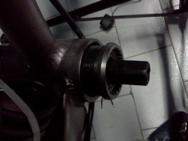

sto installando il pass.... ma non riesco a rimuovere la calotta del movimento centrale!!!
si è svitata, ma non si sfila! come devo fare?
28,08 KB
forse devo smontare anche la pedivella sinistra?

Credo che nel tuo caso dal lato destro la calotta sia solidale al perno quadro, smonta anche a sinistra e vedrai che si sfila tutto...

Il pedale sinistro si avvicina al telaio quando svito la calotta DX, ho quindi provato a togliere la pedivella sX, ma il bullone che la trattiene non si smuove di 1mm.... con la pedivella DX invece, nessun problema.

è un MC a catuccia devi smontare anche la pedivella sinistra dopo aver tolto il bullone devi avvitare l'estrattore ed estrarla ...
36204 Messaggi
Inserito il - 12/05/2012 : 09:08:24  Mostra Profilo Invia a Barba 49 un Messaggio Privato  Rispondi Quotando
Non solo devi togliere anche la pedivella sinistra, ma la procedura che hai usato per smontare il movimento centrale è errata: Prima si tolgono le pedivelle, poi si allenta la ghiera del movimento centrale dal lato sinistro (è un controdado di blocco) e solo allora si toglie il movimento centrale allentando la calotta destra.
Per il rimontaggio occorre fare al contrario, prima monti il pas e la calotta destra stringendo bene, poi serri con forza la calotta sinistra che blocca il tutto.

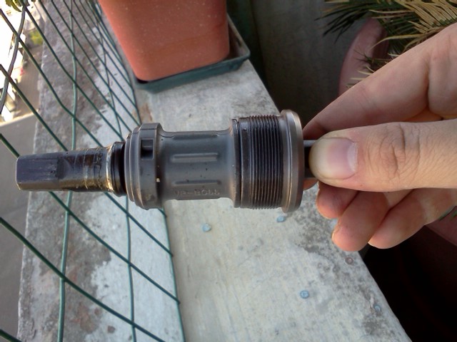

PS: ho fatto una foto al movimento centrale, le sferette sono rimaste incastrate all'interno del telaio della bici.
115,25 KB

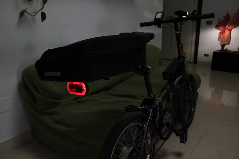

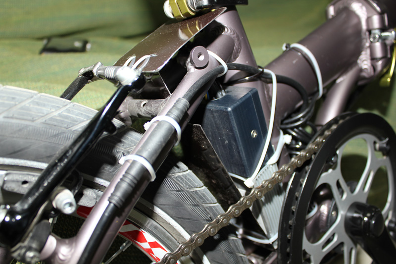

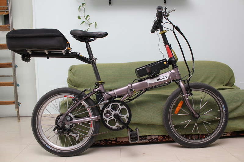

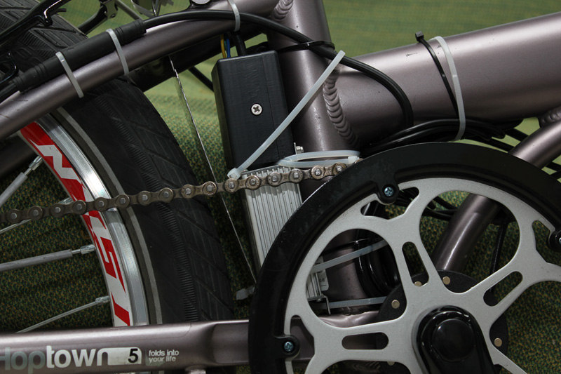

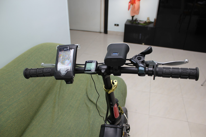

Inserito il - 15/05/2012 : 12:38:33  Mostra Profilo Invia a genesi86 un Messaggio Privato  Rispondi Quotando
Ora che il lavoro è finito, vi presento la nuova e-hop.
Nell'intento di avere una bici "nuda" (quando possibile), ossia senza pacchi, portapacchi, parafanghi ecc... ho optato per la batteria sul telaio, fissata agli attacchi del porta-borraccia e nel posizionare la centralina nel triangolo formato dal fodero obliquo ed orizzontale, a pochi centimetri dalla motoruota!
188,28 KB
di seguito uno zoom sulla centralina:

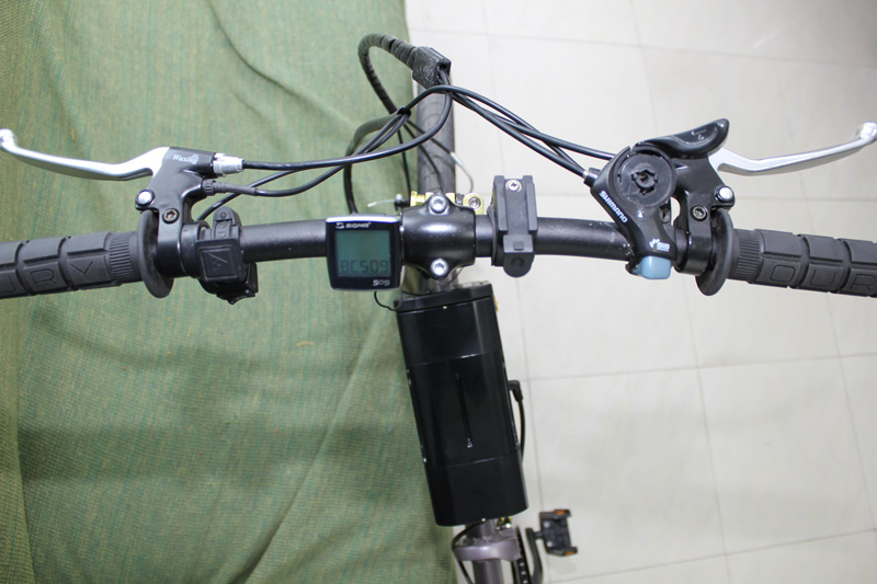

Scelta molto ponderata, è quella di rinunciare al classico display-centralina on-off e con l'indicatore di carica della batteria, optando soltanto per il minuscolo tasto a 3 posizioni di potenza, che quasi non si nota. I motivi di tale decisione sono stati:
- sulla batteria vi è comunque un pulsante che permettere di vedere lo stato della carica.
- sulla batteria è presente il tasto on-off
- dopo l'esperienza della b'ebike ho capito che la piccola centralina sul manubrio attira troppo l'attenzione.
- volevo un manubrio non troppo affollato
- è comunque un componente in meno che potrebbe dare noie in fase di piega.
Questo è come si presenta il manubrio... quasi non sembra di appartenere ad una pedelec.
151,92 KB
questo invece è il manubrio in condizione di massimo affollamento, ossia con il faretto e con il navigatore.
116,81 KB
Ma questa ovviamente, è anche una bici per il lavoro, l'università e per trasportare piccole cose, ed ecco che nel giro di pochi secondi è possibile agganciare il portapacchi topeak con la borsa topeak che sfrutta un sistema di blocco proprietario.
173,42 KB
Sul retro del portapacchi, abbiamo anche la luce posteriore.
89,04 KB

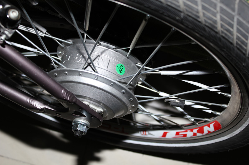

Per finire eccovi il piccolo motore SWXH da 24V, ovviamente alimentato con batteria 36V (11,6aAh) e centralina 36V.
156,96 KB
PRESTAZIONI E CONSIDERAZIONI.
Il nuovo pas a 12 magneti è molto efficiente, infatti basta 1/4 di giro per far partire il motore. Ho provato su un paio di salite ripidissime a ripartire da fermo, compresa la rampa del garage (tipo quella dei pixtest) e ci sono riuscito senza particolari difficoltà. Infatti i soli 90° di rotazione richiesti, permettono al ciclista di posizionare il pedale a metà giro e nel momento della ripartenza basta "salire" sul pedale sfruttando il peso del corpo... il motore partirà appena il pedale arriva nella posizione più bassa.
Il tiro in salita è poderoso, venendo dalla b'ebike credo che questa motorizzazione sia almeno 3 volte più prestante in salita... tratti brevi ma ripidi dove il contributo muscolare, con la b'ebike, doveva essere notevole, ora a bassa velocità sono leggerissimi, talmente leggeri che posso condurre la bici ad una mano.
Ho anche provato la bici sulla salità di città giardino, che porta da marano ai camaldoli, credo che sia la salita più impegnativa di tutta napoli, dato che è lunga diversi Km ed è in fortissima pendenza... è l'unica salita che con la b'ebike non mi sono mai azzardato a fare, mentre con la nuova hoptown la scalo ad una media di 19-20Km/h spingendo discretamente sui pedali e con la centralina sui 15A.
Sulla velocità di punta invece, sono soddisfatto ma non al 100%. Avevo calcolato che il motore si doveva staccare a 30Km/h, invece l'impressione è che si stacchi intorno ai 27,5-28Kmh...
Ieri sera, sono andato dalla nonna della mia ragazza con la nuova super pieghevole elettrica e vi erano tutti i parenti.... incuriositi dalla nuova creatura, mi hanno bombardato di domande e uno zio è voluto scendere nel parco a farsi un giro.
Appena il motore è partito, ha fatto una faccia come se avesse visto la cosa più bella del mondo... non scendeva più, a fatica si è staccato perchè costretto dagli altri zii della mia ragazza che nel frattempo erano scesi e volevano provarla anche loro. Il termine più gettonato era "geniale"!.
E-Hoptown SWXH

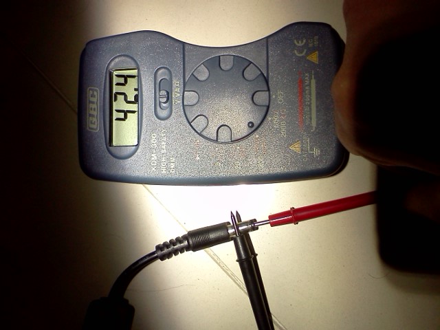

genesi86
1151 Messaggi

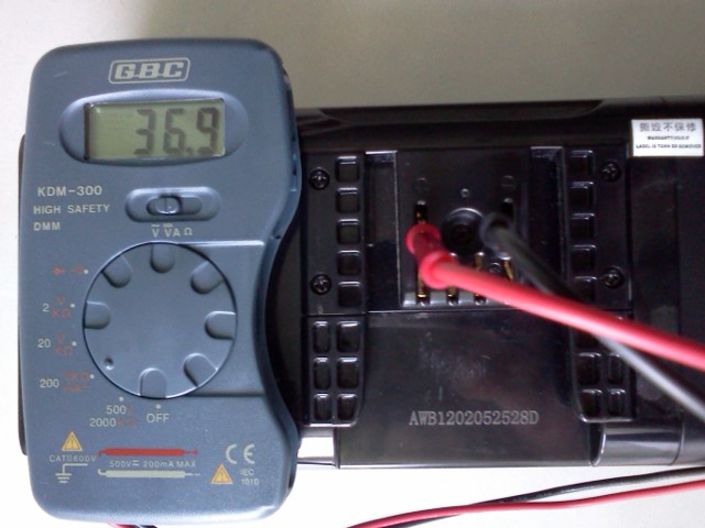

Inserito il - 19/05/2012 : 16:07:37  Mostra Profilo Invia a genesi86 un Messaggio Privato  Rispondi Quotando
sembrerebbe proprio che sia tutto ok:
tensione batteria dopo averci fatto altri 5Km (quota 45Km dall'ultima carica)
94,37 KB
tensione caricatore
94,89 KB
qui invece è come ho settato il tester... è la prima volta che lo uso, pertanto ho fatto una foto per farti vedere se l'ho impostato correttamente, ma le rilevazioni mi sembrano coerenti
81,73 KB
Poi sono andato sul sito della bafang ed ho pescato la scheda tecnica del mio motore, dove dice che a 24 o 36V i giri massimi sono di 285rpm
http://szbaf.com/product.asp?id=7
applico l'utilissima formuletta che mi hai appena illustrato ed effettivamente, considerando un giro completo di ruota di 1,62m, la velocità massima è appunto di 27,7Km/h.
Però anche ora che la batteria è mezza carica, la tensione rilevata col tester è sempre di 36V... pertanto dovrei riuscire ad arrivare alla mia massima velocità teorica, che tuttavia raggiungo solo dopo aver caricato al massimo la batteria.
E-Hoptown SWXH
Brompton S6L Black
36204 Messaggi
Inserito il - 19/05/2012 : 16:31:59  Mostra Profilo Invia a Barba 49 un Messaggio Privato  Rispondi Quotando
Il tester è settato bene, e anche la batteria e il charger stanno bene.
I giri del motore si intendono a vuoto e alla tensione nominale (nel tuo caso 36V), quindi in realtà il tuo motore a batteria completamente carica (42V) raggiunge i 332RpM a ruota alzata, che poi si traducono in 285RpM sotto sforzo.
Appena la batteria inizia a diminuire di tensione e si avvicina ai 36V nominali, i giri a vuoto diventano 285 e sotto carico diminuiscono ulteriormente penalizzando la velocità.
