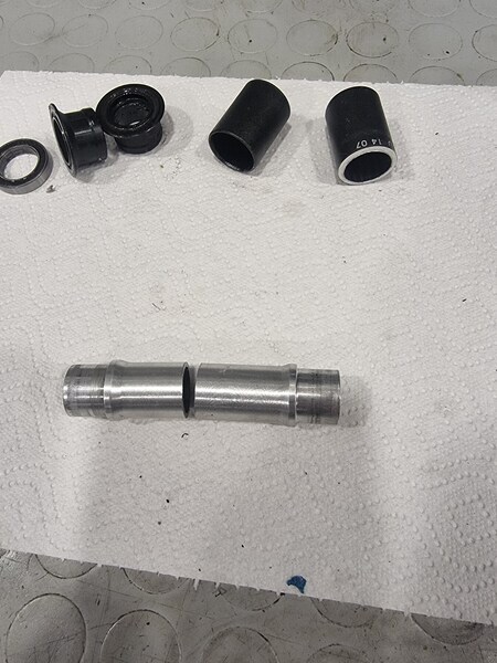

Apre la ruota e con sorpresa trova un pezzo all'interno del mozzo che è stato segato da un biciaio precedente.
A suo dire tale pezzo non va in battuta con i cuscinetti ed ecco spiegato tale gioco.

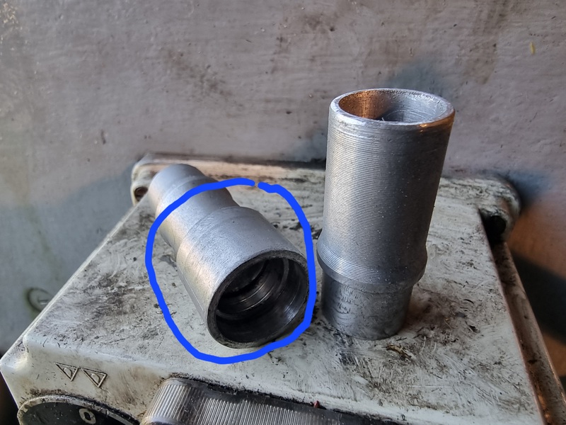

Provo a far ricostruire tale pezzo da un tornitore, o meglio mi costruisce una sorta di boccola che abbraccia i pezzi e che dovrebbe tenerli alla giusta distanza. Purtroppo non avendo la misura esatta del pezzo originale (che è stato tagliato) per costruire la boccola "distanziatrice" , le misure vengono prese con il calibro ma sicuramente in maniera non corretta. In allegato il lavoro fatto...

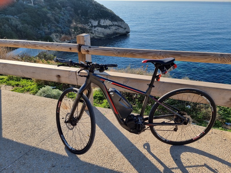

andrea 104KG Inserito il - 21/12/2022 : 12:14:09
Grazie! Bella, in pratica hanno inventato la gravel elettrica quando ancora il fenomeno gravel non c'era..

Per fare contento il sempre disponibile8D] Andrea, posto foto della bipa....con i suoi 39600 km

windfire Inserito il - 20/12/2022 : 09:56:29
