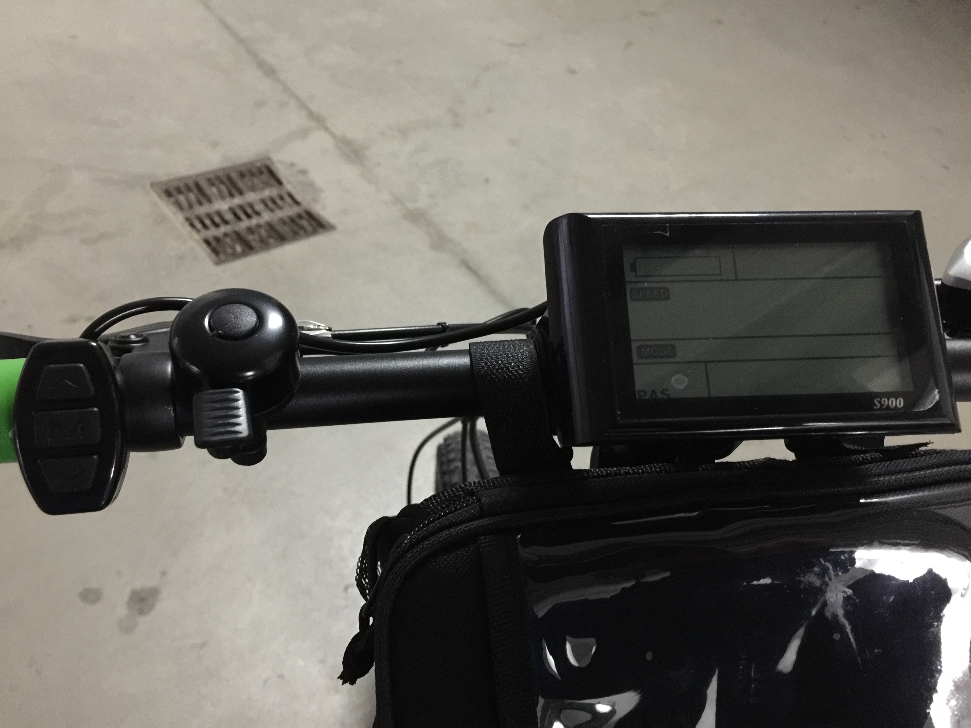

dibi Inserito il - 23/04/2019 : 19:09:50
Come ti dicevo il mio è il c961, simile ma non uguale.
Devi cercare il manuale d'uso su internet.
Comunque ho dato uno sguardo ad alcuni tutorial e la manovra sebrerebbe essere la seguente:
- accendi il display;
- tieni premuto contemporaneamente il tasto su e giu per alcuni secondi finchè non entri nel sottomenù;
- premi il tasto accensione per 8 volte fino a che nella striscia in alto non ti appare P08;
- a questo punto dovresti visualizzare la velocità impostata e poterla modificare con i tasti su/giù.
https://www.youtube.com/watch?v=yqfKmcMPDmg

dibi Inserito il - 19/04/2019 : 22:41:41
Cerca su internet le istruzioni o un tutorial del tuo display.
Dovrebbe essere un bafang S900.
Sul C961 che è molto simile, è sufficiente tenere premuto +e- contemporaneamente e premere 8 volte il tasto on.
In questo modo si entra nelle impostazioni avanzate e puoi modificare il numero dei livelli di assistenza ed il limite di velocità.

Scusate il ritardo nella risposta.....ecco qui in foto il mio disply e a sinistra che il piccolo comando...Approfitto per fare a tutti gli auguri di buona pasqua :-)

dibi Inserito il - 09/04/2019 : 11:58:05
Metti una foto del tuo display.
Alcuni hanno la possibilità di modificare il cutoff tachimetrico, sempre che ci sia.
In ogni caso non aspettarti miracoli.
