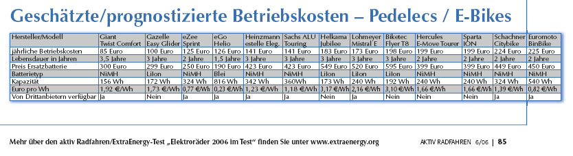

Questa è una tabella dei costi di alcune biciclette che montano il motore Panasonic:
110,86 KB
