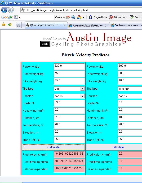

e anche un quadro delle salite che devi fare: il problema dei motori al mozzo, in generale, è che hanno bisogno di raggiungere una certa velocità - variabile a seconda del modello - per rendere bene... su salite molto lente rendono poco

per il bionx guarda questa recensione: http://www.pedelecs.co.uk/forum/electric-bicycles/55-review-my-bionx-pl-350-a.html
al massimo dell'assistenza (livello 4 - che si raddoppia abbondantemente al livello 1) si parla di 20 miglia reali... poco più di 30 km

Infatti la costante che ho imparato in qualche discreto mese di uso, e' che, tanto maggiore e' la capacita' del motore tanto minore e' l'autonomia, eventuali PAS intelligenti alleviano se non in parte ridotta; se non basta poi, con la prima serie giusta di salite si deve rinunciare ai molti pregi meccanici del proprio motore, tra i quali dinamismo e, ancora, la stessa autonomia di cui, se il motore si presta, il guidatore e' il primo responsabile.
La valutazione delle pendenze da superare e' poi di importanza capitale, questo e' un dato completamente ignorato dai costruttori al momento di fornire le caratteristiche dei prodotti - tenere presente che nelle discese successive alle salite e' veramente modesto il ribilancio del conto energetico e, d'altra parte, il moto perpetuo lo esclude. Per fare un esempio con la citta' di Roma, che rappresenta solo un paragone medio, i miei percorsi giornalieri di circa 25Km consumano circa 170Wh in velocita' media di 10-15Km/h, che riflettono, traslando su una batteria al piombo da 36V, ciclica e tutto quello che volete, una capacita' necessaria di non meno di 13-14Ah, significativamente piu' di quella soglia pratica di 12Ah per un pacco da 36V. Con un percorso di salite ancora piu' vivaci, il discorso peggiora ulteriormente. Le mie stime dei 13-14Ah sono dovute alla considerazione della scarsa efficienza del piombo a disporre completamente dell'energia teorica immagazzinata. Con il litio il discorso e' diverso, sia per leggerezza che per maggiore "liquidita'" della sua energia, cioe' la capacita' di erogare quasi totalmente l'energia trasportata, e qui sono attese, piu' che su motori e altre componenti (cui si richiede fondamentalmente affidabilita' e potenza decente) le speranze piu'importanti. Sto solo ribadendo un concetto gia' noto (recente Pix:"Datemi una batteria e vi...sollevero'...!")

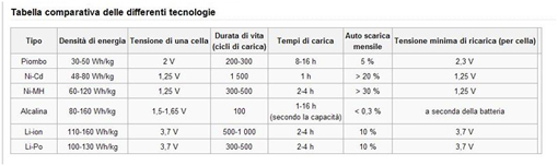

intanto, per rispondere inadeguatamente a snipit, ecco una tabellina sulle diverse batterie che aveva postato tino tempo fa - non so però se è aggiornata sulle nuove chimiche, quindi se qualcuno può controllarla ed eventualmente integrarla fa una buona cosa
Hong Kong mi ha appena fatto un preventivo LiFePO4 per 48V 10Ah 5.8Kg, con il caricabatterie e il BMS, USD480 (+ 50 di sped. = 530). Con dazio e IVA potrebbero essere tutto sotto i 500 euro. Inoltre, Non so come si comporterebbe la dogana con un hazardous cargo di questo tipo, forse bisognerebbe sentire qualche corriere internazionale. Tanto per valutare il venditore, i suoi feedback e-bay sono centinaia e strepistosi, con nessun negativo. C'e' solo quel "Quite Safe" che continua ad incuriosirmi.
Il rapporto energia/peso sembra vicino a 480/5,8 = 83, piu' basso di quelli riportati nello specchietto, ma forse i chili dichiarati sono qualche forma di peso lordo.

snipit64 ha scritto:
Il percorso dei miei sogni prevede circa 15 Km di salita continua e a pendenza variabile fino al 20% poi raggiunta la cima discese a volontà fino ad arrivare a casa.
Se la pendenza e' costantemente del 20% per 15Km, credo che sia un'impresa superiore alla capacita' di una batteria media, soprattutto se vuoi mantenere una discreta velocita'. Il tuo peso corporeo aiuta il compito, azzardo l'idea di una batteria al litio 36/25Ah (di forse una decina di Kg e assolutamente no al piombo, non solo per il peso), meglio se ogni tanto aiutata con qualche buona pedalata. L'ipotesi e' che il motore sia da 800W di picco e che tale potenza sia continuamente richiesta nei 15Km. Serve anche un motore robusto ed affidabile.

Ok Elle ma il discorso della ricarica autonoma mi intriga molto.
x Mazott hai una marca da consigliarmi x la batteria? (azzardo l'idea di una batteria al litio 36/25Ah)
Vorrei avere un riferimento in modo da potermi costruire un contenitore su misura per le batterie.
Inserito il - 27/09/2007 : 12:10:05  Mostra Profilo Invia a elle un Messaggio Privato
snipit capisco l'intrigo, ci s'impigliano in molti... vedi p.e. http://www.jobike.it/forum/topic.asp?TOPIC_ID=407
(altre tipiche facce deluse, col retropensiero che non sei molto furbo: ah, ma si deve sempre pedalare... ah, ma è fatta in oriente... )
litio 36V/25ah? ma c'è qualcuno che le fa?

mazott
1359 Messaggi
Inserito il - 27/09/2007 : 15:58:33  Mostra Profilo Invia a mazott un Messaggio Privato
Gia', e a che prezzo soprattutto. Falcon-Ev, Yesa di Hong-Kong, di cui indicavi i link, parrebbero all'altezza tecnica di assemblare un pacco custom del genere - quite safely. Yesa, in particolare, mi ha fatto un preventivo in tempi rapidi, come riportavo oggi, e penso possa fare altrettanto anche per una 36/25Ah, con un costo che proporzionalmente possa arrivare intorno ai 1000 euro o poco sotto. Se 25Ah dovesse essere troppo fuori dai canoni di ragione, ovviamente anche 20Ah potrebbe funzionare senza eccessiva rinuncia.
A123 non mi ha risposto, e questo lo prevedevo facilmente, ma LifeBatt potrebbe uscire in Ottobre con qualche single pack interessante, seppure a costi semi-proibitivi ma con un'esposizione tecnica altrettanto lusinghiera e valori fuori dal comune.
Personalmente penso di essere quasi sul punto di maturazione di una scelta, aspetto in particolare che le Zenith attuali mi facciano "un segno".

ok, quindi non siamo a un 20% costante: 1200m di dislivello su 15km fa un 12,5 di media se non sbaglio - salitaccia ma meno impossibile... non è che riesci addirittura a individuarla su www.salite.ch ?
comunque un rivenditore italiano di batterie non al piombo non c'è probabilmente, se non nel modellismo, dove però non si usano queste capacità... honk kong devi considerarla vicina
mazott io non so quanto abbia di picco il 350 microbike, mi aspetterei un 6-700 ma non da tenere costantemente appunto
tu col 4011 a 48V la fai una pendenza del 15%, e come ?
7724 Messaggi
Inserito il - 27/09/2007 : 21:09:07  Mostra Profilo Invia a job un Messaggio Privato
Alla faccia, è peggio dello Zoncolan!!! Comunque credo che la mia t4 ce la farebbe, ma utilizzando entrambe le batterie (24V*8Ah + 24V*8Ah) e a velocità ridotta.
Inserito il - 27/09/2007 : 21:59:57  Mostra Profilo Invia a elle un Messaggio Privato
no, sto perdendo lucidità - chiedo scusa: sono 1100 m su 15 km, significa 7,3% di media

Inserito il - 27/09/2007 : 22:47:25  Mostra Profilo Invia a elle un Messaggio Privato
mmm... sono arrivato appena in tempo per correggere il mio pasticcio: non solo avevo invertito dividendo e divisore, ma avevo anche sbagliato la sottrazione - sono 1100 m di dislivello per 7,33% di pendenza media
ora se snipit ci trova la salita su www.salite.ch capiamo anche il discorso che giustamente fai tu, ossia quali sono i tratti veramente ripidi... una salita del 7,5, come tale, la fa meglio di tutti un buon motore al mozzo - anche da 250: dal frisbee all'heinzmann al tuo crystalyte al nine al bionx - se ci sono picchi del 20-25 e durano per un po' allora io insisterei per il motore centrale... perché quanto lo reggi tu un 25%? e se ti devi fermare e ripartire?

X Mazott: a tuo parere questo prodotto: CRYSTALYTE KIT POSTERIORE 48V - 5305 può fare al caso mio? nell'eventualità consigliami la batteria. Grazie
Inserito il - 28/09/2007 : 09:23:12  Mostra Profilo Invia a elle un Messaggio Privato
questa dunque:
poco meno di 11 km all'8 e passa % di media con un picco del 13,6 per un intero km... per quello che conosco questo sito peraltro, direi che spesso la 'salita percepita' è più dura di quella reale...
la mia sensazione è che sia fuori della portata di un motore a mozzo normale
il 5305 lo ha montato sandrosandro sulla sua ammirevole sgraziella... bisognerebbe chiedere a lui un riscontro
una alternativa da valutare (e forse da sperimentare con poca spesa) potrebbe essere il nine grande venduto dall'ungherese su ebay superphantom

Inserito il - 28/09/2007 : 18:52:11  Mostra Profilo Invia a elle un Messaggio Privato
pixbuster ha scritto:
Beh si, Elle:
le salite all'8% non sono un problema con disponibili 500W : basta pedalicchiare !
cioè compreso un km al 13,6 e altri due tra l'11 e il 12... allora abbiamo risolto... basta un motore con oltre 500W di picco e buona coppia disponibile dai 10kmh
Per fare la salita del Cornizzolo, ci vorrebbero almeno 20-25 Ah (confermo così i calcoli di Mazott)
quindi 900Wh di batteria, giusto? un 48V 20ah ci sta largo
questo esclude almeno il bionx, che non accetta batterie aggiuntive, ma tra crystal e nine dovremmo trovarlo

Inserito il - 28/09/2007 : 19:12:18  Mostra Profilo Invia a elle un Messaggio Privato
assolutamente vero anche per i motori panasonic... anzi, in salita media quelli al mozzo vanno più veloci... il vantaggio dei centrali è che sulla salita estrema puoi andare lentissimo e quindi non si pianta (ossia: la giant su una rampa di garage una volta mi si è piantata, ma non la sapevo fare... dopo averla fatta con la flyer di mia moglie l'ho rifatta con la giant e ci sono riuscito), ma chiaramente il fatto di andare lentissimo ti consente semmai di faticare di meno ma alla lunga non significa per nulla che non fai fatica (ma la parola appunto a job the climber)
comunque se un motore a mozzo ce la fa anche su quella pendenza concentriamoci su questi, tanto più che snipit non ha bisogno di un mezzo legale quindi può anche montare un acceleratore indipendente per le ripartenze in salita
qui c'è un calcolatore per i crystalyte: http://www.ebikes.ca/simulator/
e qui un calcolatore di sforzo per bici muscolari: http://austinimage.com/bp/velocityN/velocity.html
qual è il motore giusto per snipit?
Inserito il - 28/09/2007 : 20:00:13  Mostra Profilo Invia a elle un Messaggio Privato
aiuto!
lo so... non dovrei azzardarmi a cose per cui non sono tagliato... ma perché mi risulta che bastano 520Wh per fare 11km al 13,6% senza scendere sotto i 10km/h?
