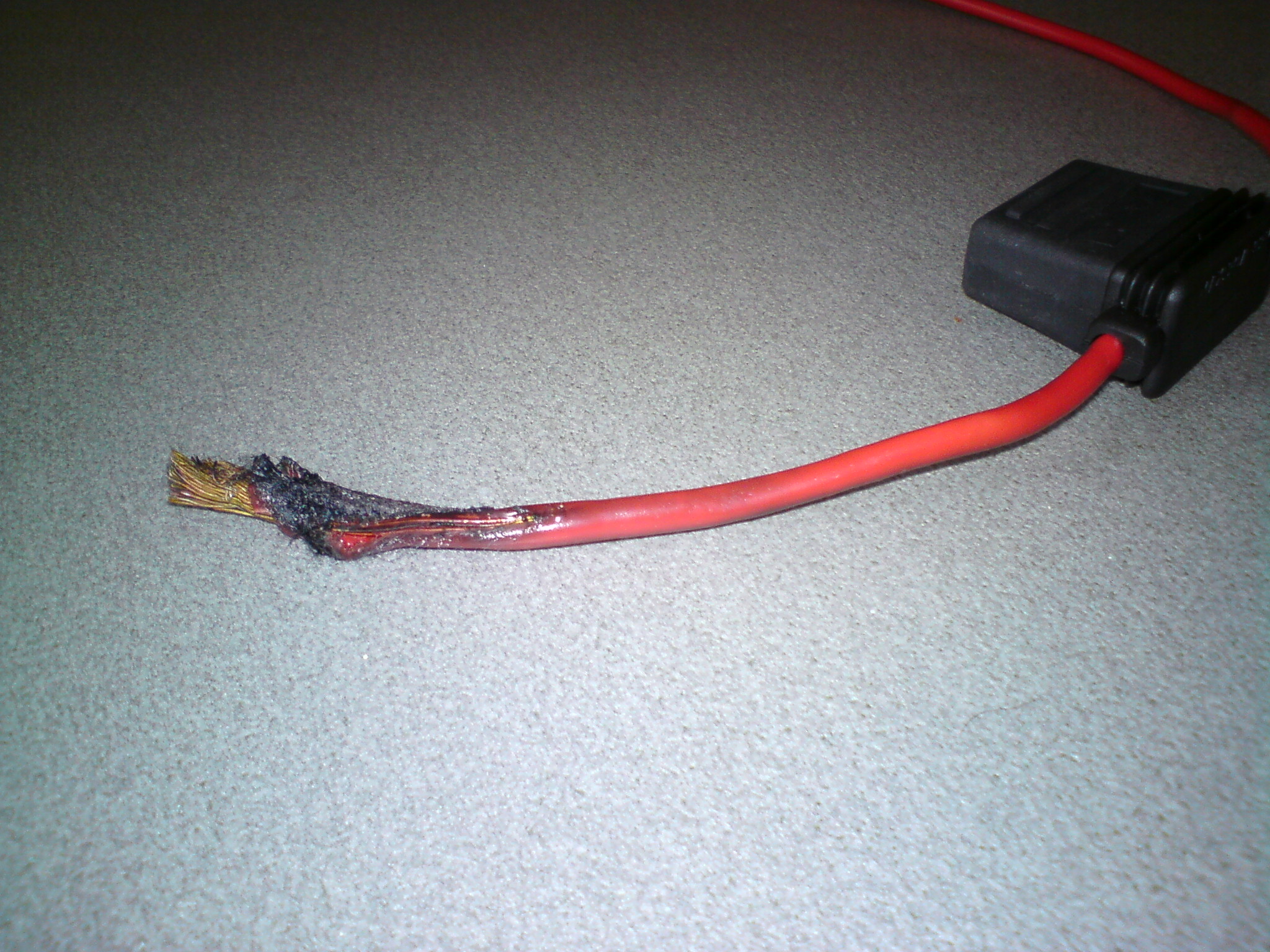

ciao,
ho fatto un'ispezione della mia borsa contenente la batteria e ho trovato una sorpresa...
Il cavo portafusbile si è fuso. Il cavo effettivamente ha una sezione minore rispetto agli altri cavi e questo mi aveva già destato preoccupazioni...
Non ho mai trovato portafusibili con cavi di sezione adeguata.
Come fate voi?
Non vorrei provocare un incendio.

Non sono un esperto di cavi bruciati ma forse il fattaccio può essere stato causato da una cattiva connessione che ha fatto localmente aumentare la temperatura.
Comunque quel cavo che sezione ha?
uno da 1,5 mmq può arrivare anche a 20A se in aria e singolo (non per lunghe distanze, solo come limite termico)

4-5A per mmq in aria è un limite accettabile. Occhio alle connessioni, specie quelle a faston, una resistenza di contatto di "soli" 100milliohm porta a dissipare in calore 40W a 20A!

Era una connessione faston!! Se accorcio il cavo posso riutilizzarlo?

Il cavo in queste situazioni si cuoce e perde le sue caratteristiche elettriche e meccaniche. Lo puoi tagliare dove senti che riprende ad essere flessibile e il rame diventa rosa lucente. La soluzione migliore è quella di fare una buona saldatura e ricoprirla con della guaina termoretraibile; alla peggio se non hai dimestichezza con il saldatore, usa un morsetto tipo mammuth ma stringi perfettamente le viti e annega pure quello nella guaina.

Quel tipo di portafusibile è stagno ma lo vendono già crimpato. L'ideale è utilizzare un portafusibile da crimpare e saldarlo direttamente lungo la linea del cablaggio della batteria.
In alternativa puoi fare come consiglia leo66 evitando il più possibile l'utilizzo di faston.
