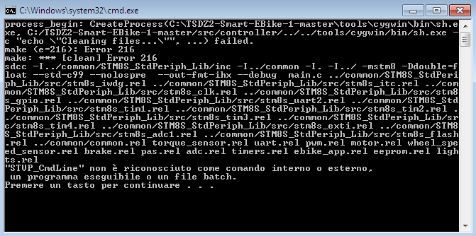

marvin ha scritto:
buongiorno a tutti, ho provato ad installare la versione v20.1.c1 ma quando installo nella schermata dos mi compare err 216... nonostante poi finisca l'installazione. E normale ?
26,08 KB
Devi disinstallare STVP e installarlo in C:/
Oppure, nel file compile_and_flash.bat alla riga:
PATH = %PATH%;C:\STMicroelectronics\st_toolset\stvp;"C:\Program Files (x86)\STMicroelectronics\st_toolset\stvp"
aggiungere punto e virgola seguito dal percorso di installazione di STVP.
Oppure aggiungerlo al path si sistema come suggerito da arny63.

Ciao mbrusa, e grazie per l'aiuto, ho fatto tutte le prove possibili, disinstallato e reinstallato tutto ma proprio non va mi da semre errore 216 non so proprio come fare.. stdevelop è comunque in errore credo.. ho anche provato anche il suggerimento di arni 63 vi prego aiutatemi
mbrusa ha scritto:
26,08 KB

Se hai l'icona di ST Visual Programmer sul desktop, tasto destro -> Proprietà.
Copia il percorso e postalo, cosi vediamo dov'è installato.

percorso : C:\STMicroelectronics\st_toolset\stvp\stvp.exe

marvin
62 Messaggi
Inserito il - 07/08/2021 : 14:12:06  Mostra Profilo  Rispondi Quotando
mbrusa ho postato il percorso, ma potrebbe essere sdcc a 32bit che non va bene ?

arny63
725 Messaggi
Inserito il - 07/08/2021 : 16:56:20  Mostra Profilo  Rispondi Quotando
Mbrusa è il percorso di Marvin che forse ti è sfuggito

Inserito il - 07/08/2021 : 17:16:16  Mostra Profilo Invia a mbrusa un Messaggio Privato  Rispondi Quotando
Scusa non avevo visto il post.
Il percorso è corretto.
Avevi anche scritto che SDCC è a 32 bit?
Anche il sistema operativo è a 32 bit?
Che versione hai installato di SDCC?

marvin
62 Messaggi
Inserito il - 07/08/2021 : 17:31:55  Mostra Profilo  Rispondi Quotando
Sddc versione 4.1.0 sddc

marvin
62 Messaggi
Inserito il - 07/08/2021 : 17:46:42  Mostra Profilo  Rispondi Quotando
Mbrusa sia il sistema operativo che i programmi sono a 32 bit...

mbrusa
870 Messaggi
Inserito il - 07/08/2021 : 20:42:13  Mostra Profilo Invia a mbrusa un Messaggio Privato  Rispondi Quotando
mbrusa ha scritto:
Riguardo ai 32 bit?
Purtroppo non trovo i codici errore di SDCC.
Però è strano, da errore sul comando Clean, poi compila correttamente.
Controlla nella cartella src/controller se dopo la compilazione c'è il file main.ihx e se la data del file corrisponde.

marvin
62 Messaggi
Inserito il - 08/08/2021 : 09:20:06  Mostra Profilo  Rispondi Quotando
Buongiorno Mbrusa, ho controllato nella cartella src/controller dopo la compilazione c'è il file main.ihx con la data corrispondente, quindi lo scrive ma di fatto il controller del motore non lo memorizza. Un altro dubbio; nel configuratore st visual develop, se imposto il percorso in st microelettronics mi dice che il file non puo essere scritto in Dos.. questo ci puo aiutare a capire ? Oppure Visual develop non devo aprire alcuna stringa ? Grazie della tua pazienza...
