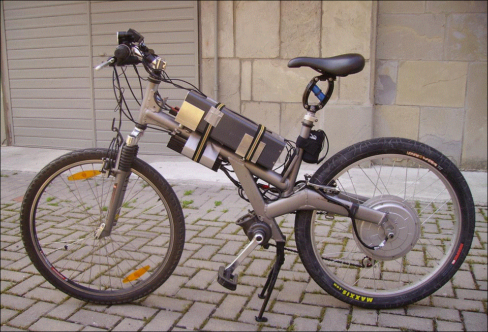

Certo che si può fare, a mo' di esempio ti posto la foto della superbaic di Bentax in versione naked
come si puè vedere Bentax ha tolto il motore lasciando il gruppo riduzione, ha messo un poderoso hub posteriore e un mostruoso pacco di batterie LiPo, immaginala con la carrozzeria che hai fatto tu, un mostro di superbaic anche bella da vedersi!!! ed è qui che ora vengo al dunque: perché se hai voglia e tempo di fare modifiche meccaniche non li fai a questa che hai già modificato e tieni la "seconda" originale?

Inserito il - 23/12/2012 : 12:01:48  Mostra Profilo Invia a romjp un Messaggio Privato
ora non si spegne piu. era il bms che limitava la corrente. il bms lo uso solo in fase di carica adesso. per prevenire eventuali danni ho usato due fusibili da 30 A l'uno, proprio come nella batteria originale.
in che modo hai collegato il rele?
Modificato da - romjp in data 23/12/2012 12:03:36
I fusibili non ti proteggono la batteria...
Il relè lo colleghi come ti pare. Io l'ho attaccato al sottochiave solo per fare in modo che quando spengo la bici si spenga anche il relè perche anche se poco assorbe sempre...poi vedi tu...a me pareva comodo cosi
romjp
246 Messaggi
Inserito il - 23/12/2012 : 18:39:15  Mostra Profilo Invia a romjp un Messaggio Privato
a ho capito. vabbe io la batteria la tengo collegata solo quando la uso. altrimenti la porto in casa

romjp
246 Messaggi
Inserito il - 08/01/2013 : 23:06:09  Mostra Profilo Invia a romjp un Messaggio Privato
i lavori li ho quasi terminati. mi manca solo di montare la catena nuova e poi rimonto la carrozzeria.
ho montato una ruota posteriore con il pignone a 7 velocità, e un "nuovo" cambio revo shift a 7 posizioni: erano montati sulla mia mtb muscolare che ho comprato e usato pochissimo.
ho eliminato il wattmetro e rimontato il segnalatore di carica originale, tanto piu o meno si capisce pure con quello quanta carica resta.
ho aggiunto sulla carrozzeria un selettore che taglia il filo bianco. il selettore mi aiuterà a capire quale modalità è piu adatta alle mie esigenze.
infine ho sostituito il manubrio perchè era l'unica cosa che non avevo ancora sostituito ed era arrugginito.
appena termino di montare il tutto metto qualche foto.
Attento a non attivare/disattivare l'interruttore a bici accesa però!

romjp
246 Messaggi
Inserito il - 09/01/2013 : 15:56:59  Mostra Profilo Invia a romjp un Messaggio Privato
a scusami avevo letto male!
ho messo quelle originali perche ho montato la batteria nel contenitore originale, quindi non entrerebbe nella carrozzeria modificata.

romjp
246 Messaggi
Inserito il - 10/01/2013 : 16:05:03  Mostra Profilo Invia a romjp un Messaggio Privato
finito! ho rimontato tutto (a parte il fanale anteriore, ma quello si puo sempre mettere), l'ho provata e funziona benissimo! non riesco a crederci nemmeno io!
la foto non rende molto: l'ho scattata con il cellulare e nel buio del box ma dal vivo è molto più bella.
mo non la smonto piu, mai piu!
