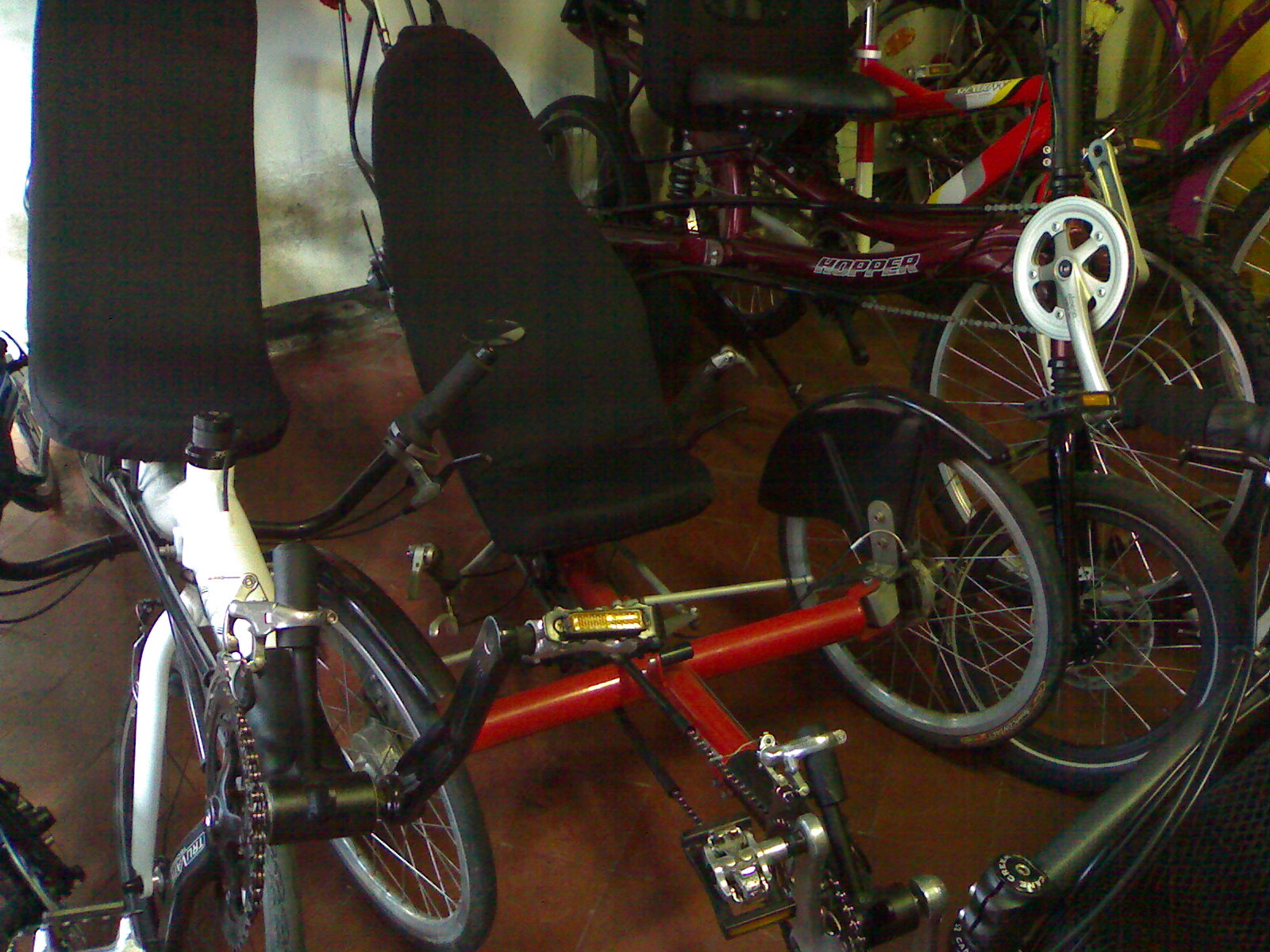

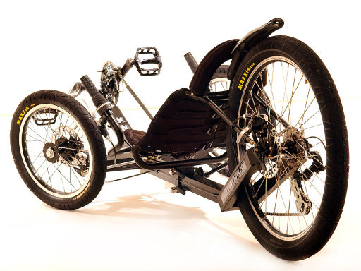

Le pedivelle si trovano della lunghezza massima di 175 cm come quelle che sto usando attualmente
Per il sedile, ben che non mi piaccia tanto sarei orientato in questa direzione
100,85 KB
raptuz
186 Messaggi
Inserito il - 17/06/2008 : 19:57:21  Mostra Profilo  Visita l'Homepage di raptuz Invia a raptuz un Messaggio Privato  Rispondi Quotando
era quello che intendevo.. forse mi sono spiegato male..
però il supporto sarebbe da fare mobile in modo da riuscire a regolarlo al meglio per ogni soggeto..
si potrebbe fare in 2 parti.. la SEDUTA e lo SCHIENALE entrambi regolabili in inclinazione..

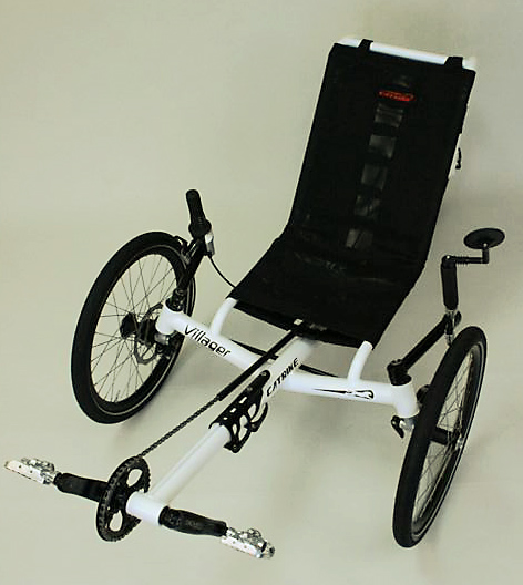

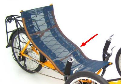

Io scrivevo del tipo di struttura, per la traspirazione.
L’inclinazione e compresa fra i 30° e i 40° gradi;
Certo che e brutta ma il problema esiste, telo dico io per esperienza diretta
177,89 KB

perchè brutta..è funzionale e semplice... questa è fatta da te?

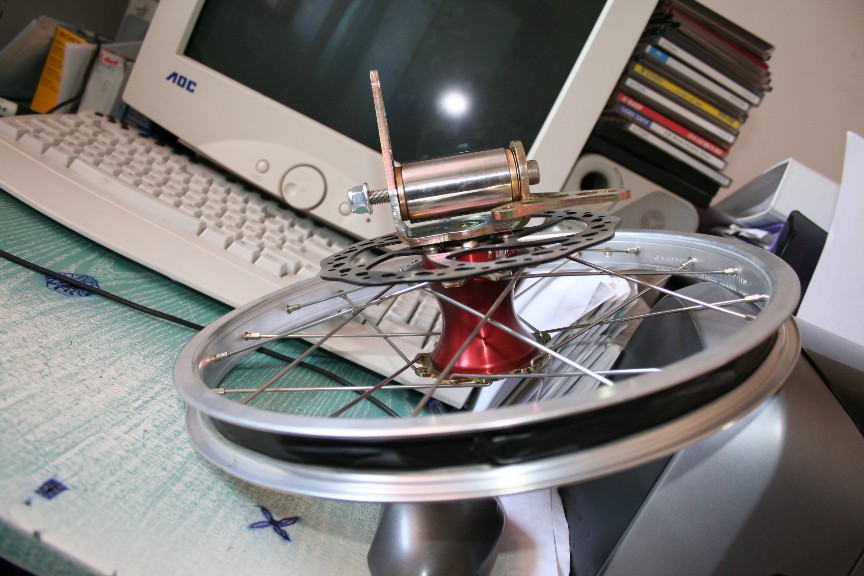

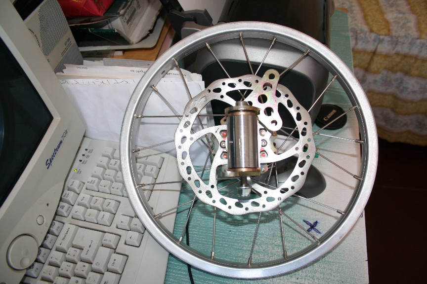

ivanio
366 Messaggi
Inserito il - 17/06/2008 : 23:31:59  Mostra Profilo Invia a ivanio un Messaggio Privato  Rispondi Quotando
No, Penso che bisogna guardare come hanno affrontato i problemi, e focalizzarsi la dove
Si creano degli standard che spesso è un buon punto di partenza, per ora sono molto impegnato
In ogni caso Se tutto va bene, incomincerò a settembre.
Lo stesso sto lavorando alla ricerca d’informazioni, per avere dei punti fermi nel progetto.
AD oggi di concreto ò elettronica, e ò quasi finito la trasmissione sulla ruota posteriore.
Il resto non mi preoccupa.
Di sicuro sarà un mezzo veloce e divertente.
Mi mancano ancora le ruote anteriori, non ò tempo durante il giorno di fare un giro di telefonate.

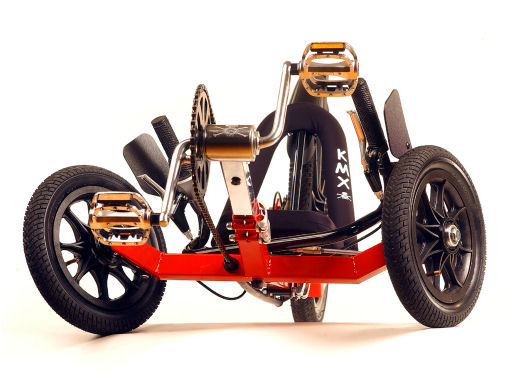

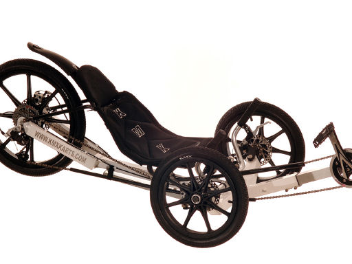

raptuz

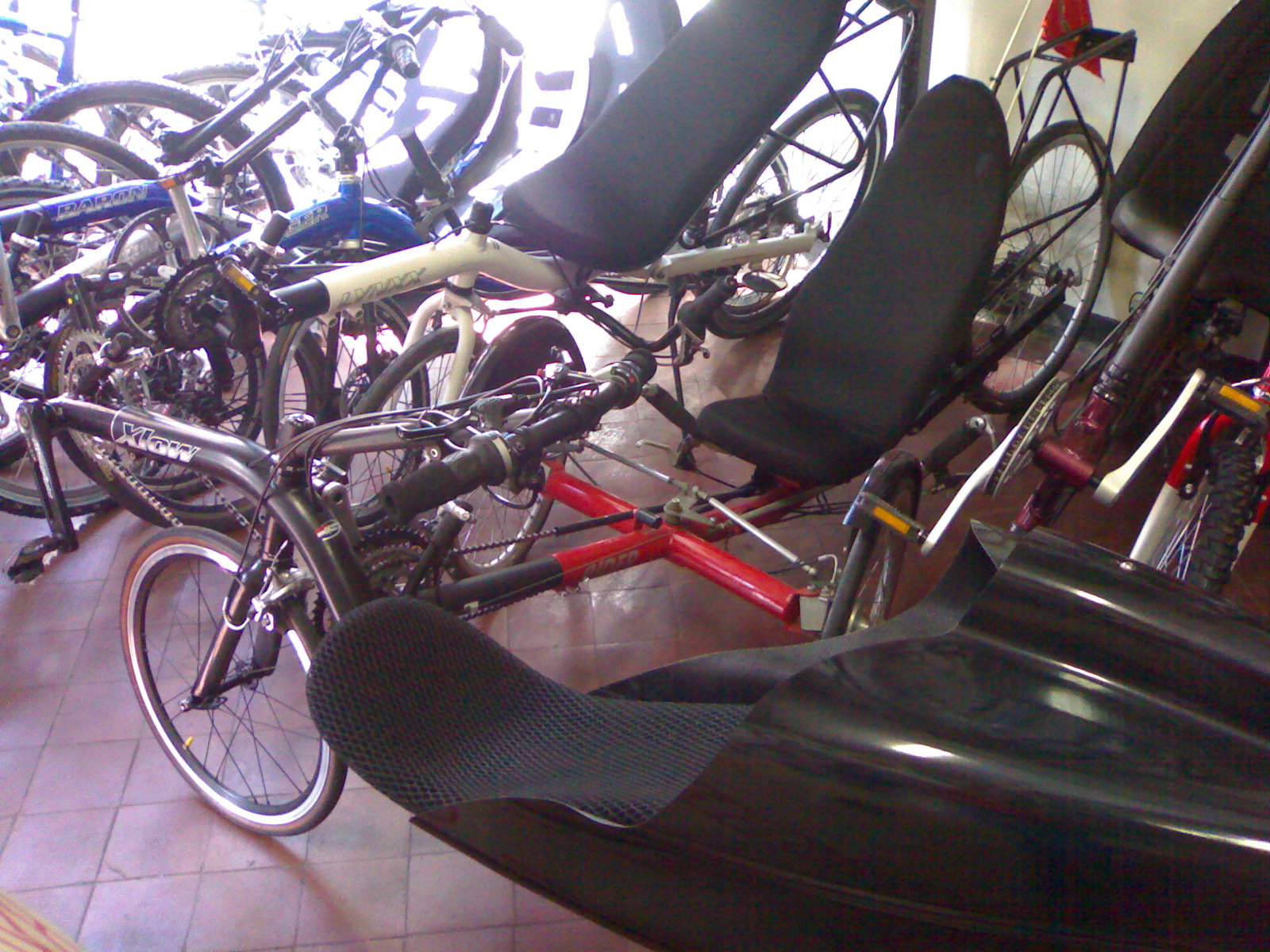

186 Messaggi
Inserito il - 18/06/2008 : 22:05:01  Mostra Profilo  Visita l'Homepage di raptuz Invia a raptuz un Messaggio Privato  Rispondi Quotando
dai kmx forse possiamo trovare qualche idea sui sistemi di regolazione e su tecniche costruttive,
visto che mi sembrano molto essenziali e puliti nel disegno.
52,22 KB
59,88 KB
42,12 KB
ho pensato a una regolazione del sedile fatta da due asole fisse
sul telaio(a destra e sinistra per dare stabilità),
nelle quali scorrono rispettivamente 2 barre filettate.
la regolazione avviene tramite il bloccaggio sulle asole
tramite dadi autobloccanti.
questo sitema può essere usato sia per lo schienale che per la seduta.
mentre per la regolazione dei pedali penso ke il sistema del klx sia copiabile..

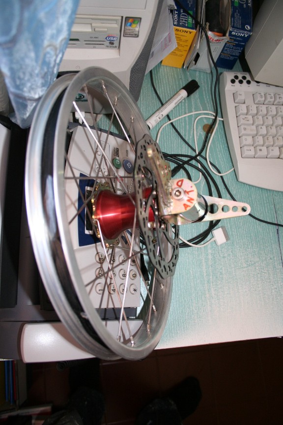

ivanio
366 Messaggi
Inserito il - 18/06/2008 : 22:13:54  Mostra Profilo Invia a ivanio un Messaggio Privato  Rispondi Quotando
Parli del sistema di scorrimento, per distanziare il movimento centrale
Sulla mia reclinata e uguale, non ò nemmeno dovuto forare e filettare
Ò usato i fori di ancoraggio della boraccia per distanziare il movimento centrale.

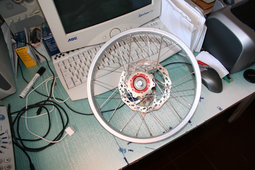

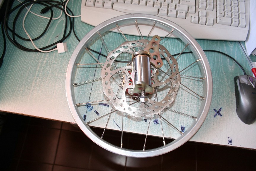

Di ma le ruote da 20“, col mozzo a perno passante e freno a disco le ai ?
raptuz
186 Messaggi
Inserito il - 18/06/2008 : 22:20:47  Mostra Profilo  Visita l'Homepage di raptuz Invia a raptuz un Messaggio Privato  Rispondi Quotando
Non ancora.. sto chiedendo in giro ai vari ciclisti della zona,
ma la proposta più allettante è quella di giovanni..
però prima di prendere le ruote bisogna studiare un sistema di sterzo e sospensioni valido..
si intendevo il sistema di scorrimento x distanziare il gruppo perdali dalla seduta..

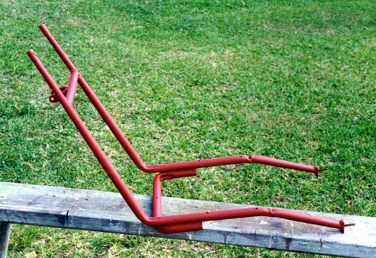

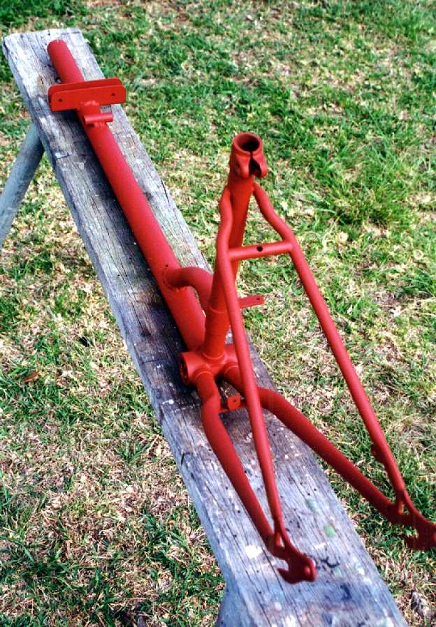

ivanio
366 Messaggi
Inserito il - 19/06/2008 : 07:18:58  Mostra Profilo Invia a ivanio un Messaggio Privato  Rispondi Quotando

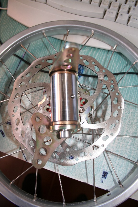

117,41 KB
ivanio
366 Messaggi
Inserito il - 19/06/2008 : 07:20:23  Mostra Profilo Invia a ivanio un Messaggio Privato  Rispondi Quotando
7,51 KB

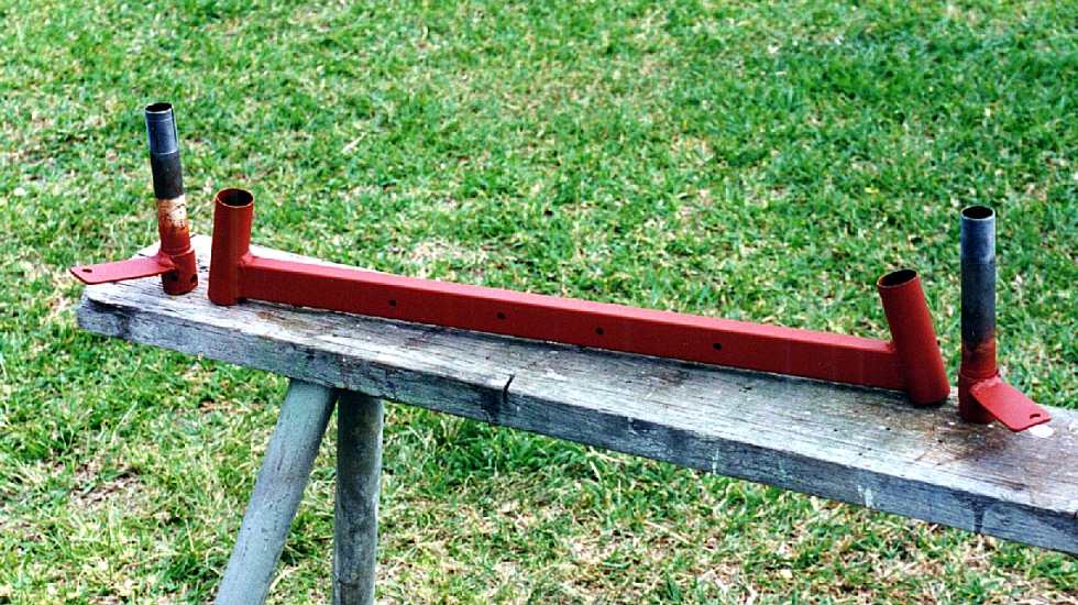

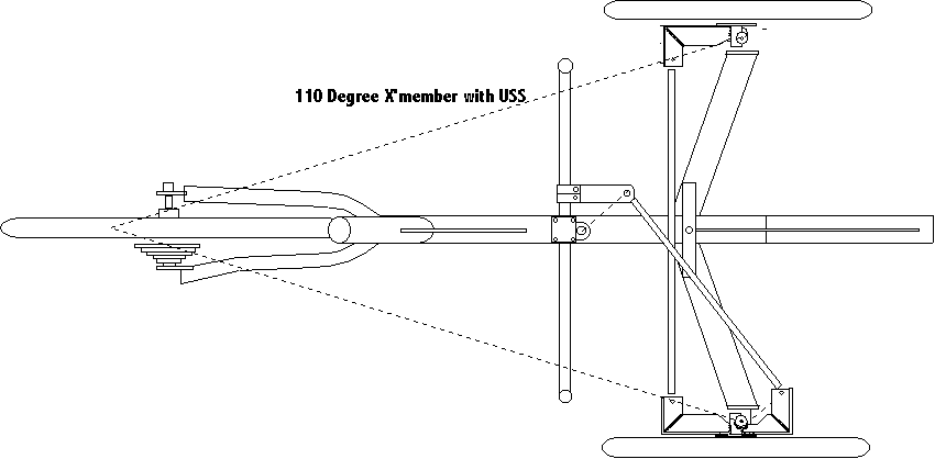

ivanio
366 Messaggi
Inserito il - 19/06/2008 : 07:30:05  Mostra Profilo Invia a ivanio un Messaggio Privato  Rispondi Quotando
134,44 KB
raptuz
186 Messaggi
Inserito il - 19/06/2008 : 11:46:15  Mostra Profilo  Visita l'Homepage di raptuz Invia a raptuz un Messaggio Privato  Rispondi Quotando
quali sono le fonti delle foto e dello schema? hai misure di questo?
ivanio
366 Messaggi
Inserito il - 19/06/2008 : 12:52:27  Mostra Profilo Invia a ivanio un Messaggio Privato  Rispondi Quotando
http://www.ihpva.org/people/tstrike/trike.htm

Eco le foto dei mozzi “ del ruotino “
142,7 KB
127,08 KB
143,62 KB
125,45 KB
156,4 KB
147,72 KB

Proprio belli!
prezzi? 120 euro? si riscono a procurare anche le relative pinze?
quasi quasi li ordino pure io :)
ivanio
366 Messaggi
Inserito il - 29/06/2008 : 15:49:12  Mostra Profilo Invia a ivanio un Messaggio Privato  Rispondi Quotando
Le pinze hanno l’atacco Standard, e non dovrebbero esserci problemi

37,03 KB

intendevo da " il ruotino" :) magari se sai i loro prezzi, pinze e pompanti da farsi una idea della spesa..

Che centra il semaforo!
I primi prezzi delle pinza freno http://www.gambacicli.it/componenti/freni_frame.htm
La foto mi piaceva

Questi mozzi andrebbero bene e costano relativamente poco, 59 Euro
Pagina:
http://www.gambacicli.it/shimano/mozzi_frame.htm
è il modello Pazzaz pro lite
la foto
http://www.gambacicli.it/shimano/pazza_pro-lite.JPG
bisogna solo che trovo i cerchi da 20" ed i raggi
.....e un ciclista che me li assembla.
Per il gruppo del "ruotino" ho già detto la mia:
non và il diametro ruota
non ha l'inclinazione dell'asse e non permette nessuna regolazione
del camber
Per come è montato il rinvio dello sterzo trovare l'angolo per fare
uno sterzo compensato ackermann mi sembra difficile.
insomma più cose che non vanno di quelle che vanno, secondo me.
Dall'uso del trike se c'è una cosa che mi sono chiarito è che
lo sterzo in un trike tadpole ( con 2 ruote davanti ) è la parte
più delicata e da curare di più.
Giovanni

Il gruppo del ruotino mi sembra un buon punto di partenza.
Le tue argomentazioni Giovanni sono giuste è sono d’accordo, ma ritengo che sia più facile
Modificare e integrare le relative parti di regolazione.
Appena posso, porto le ruote, dal mio meccanico di bici per valutare la variazione da 16” à 20”
Grazie Giovanni per le informazioni.

Inserito il - 18/07/2008 : 19:00:00  Mostra Profilo Invia a pitta00 un Messaggio Privato  Rispondi Quotando
Premesso che ho seguito gli esordi del thread e poi vi ho perso, posto un paio di foto di un trike (non ne ho mai visti altri in vita mia) che ho visto in un negozio genovese sperando possano esservi di qualche utilità.
Pitta
440,5 KB
473,58 KB
Jobiker, su: Hop Town 20'

Inserito il - 19/07/2008 : 12:36:37  Mostra Profilo  Visita l'Homepage di raptuz Invia a raptuz un Messaggio Privato  Rispondi Quotando
Grazie pitta!
anche se per ora il progetto va a rilento, io continuo nella realizzazione su carta e raccolta materiale,
che può essere utile a chi desisderasse realizzare la propria VELOCICLETTA :)

Un sito interessante e con consigli sulla realizzazione è http://www.recumbents.com/home.asp
Per quanto riguarda lo schienale il tipo sedia a sdraio va benissimo ma deve avere un supporto per i reni per non scivolare pedalando.
Delo
20 Messaggi
Inserito il - 27/08/2008 : 18:55:41  Mostra Profilo  Visita l'Homepage di Delo Invia a Delo un Messaggio Privato  Rispondi Quotando
Mi ero perso la foto
19,92 KB
