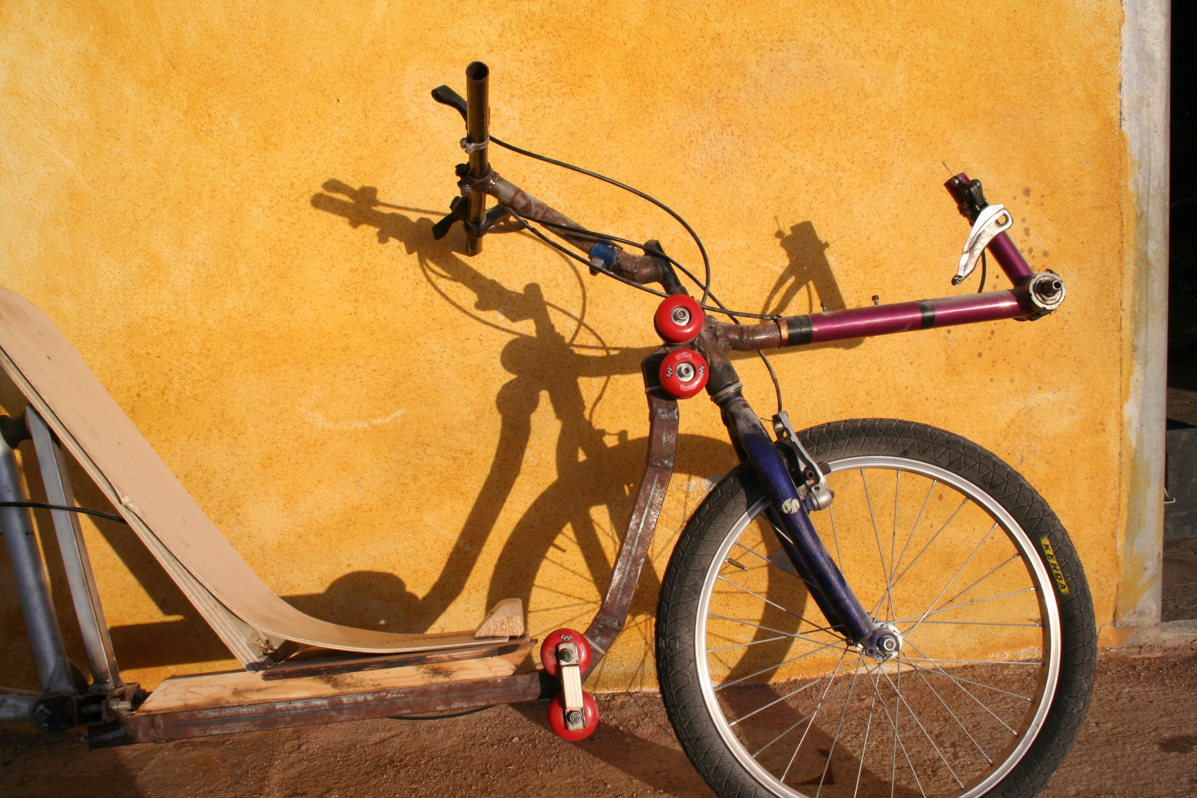

Continuo qui la discussione iniziata altrove:
Il gruppo sterzo de "il ruotino" non va bene secondo me perchè non
usa l'inclinazione dell'asse di sterzata, kingpin in inglese, che pone
l'asse di rotazione della ruota al centro della ruota stessa, aiutando
la precisione dello sterzo.
n/a
deleted
107 Messaggi

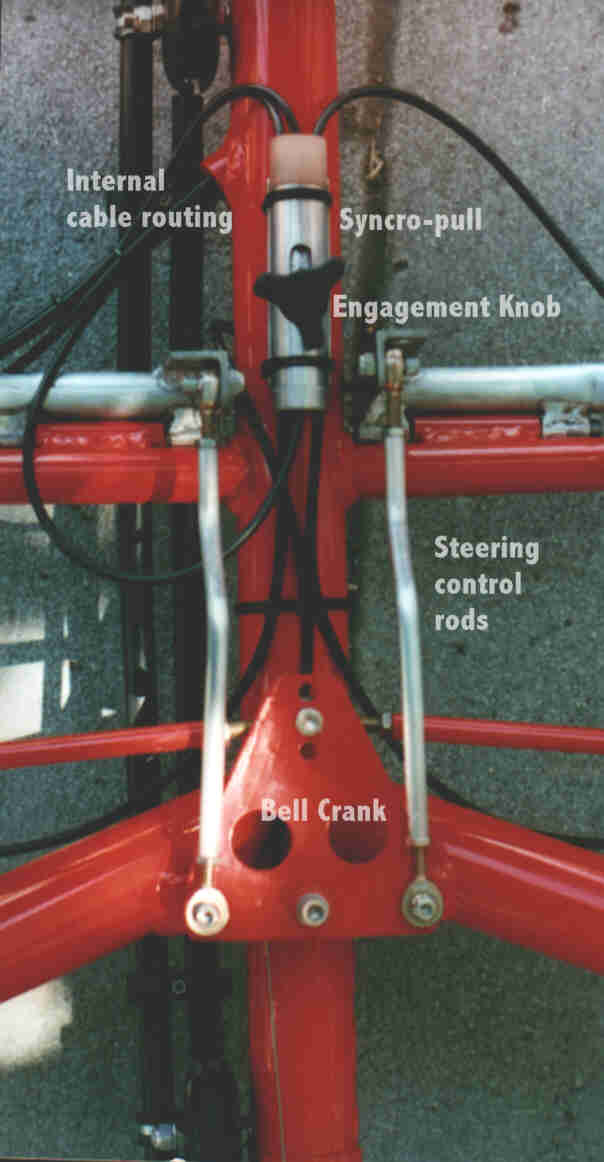

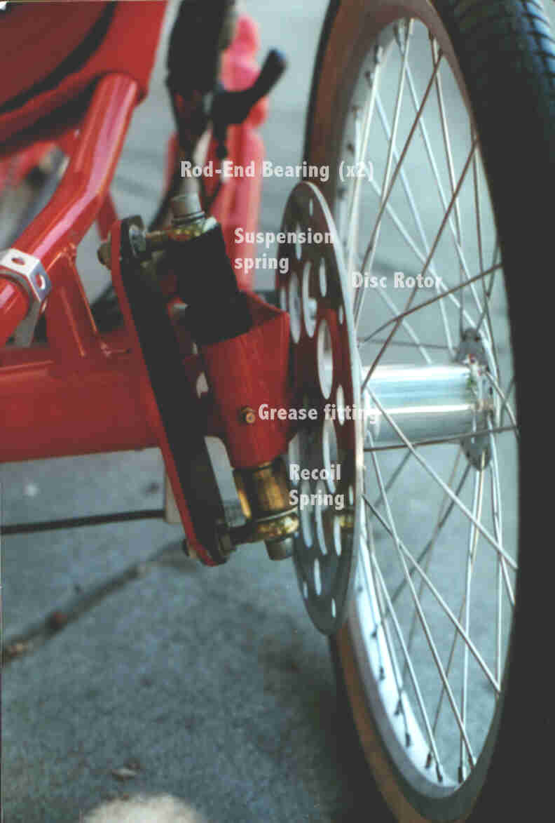

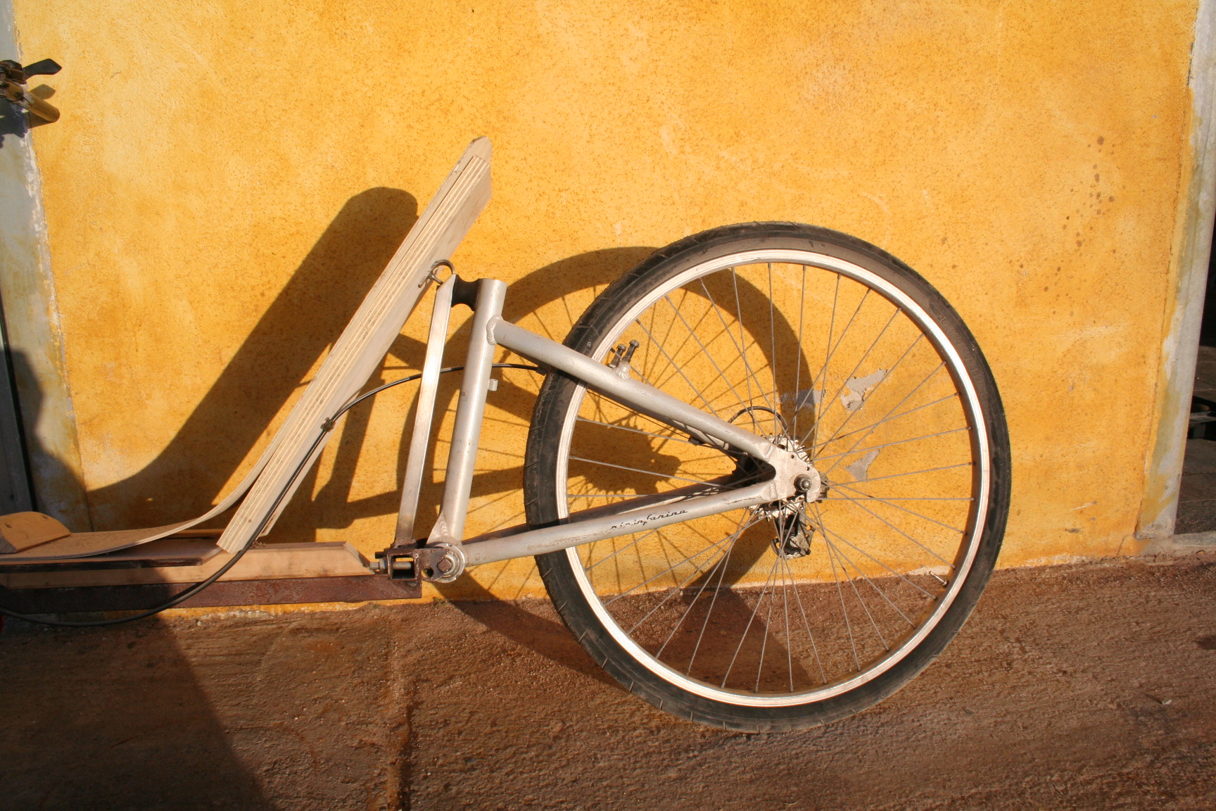

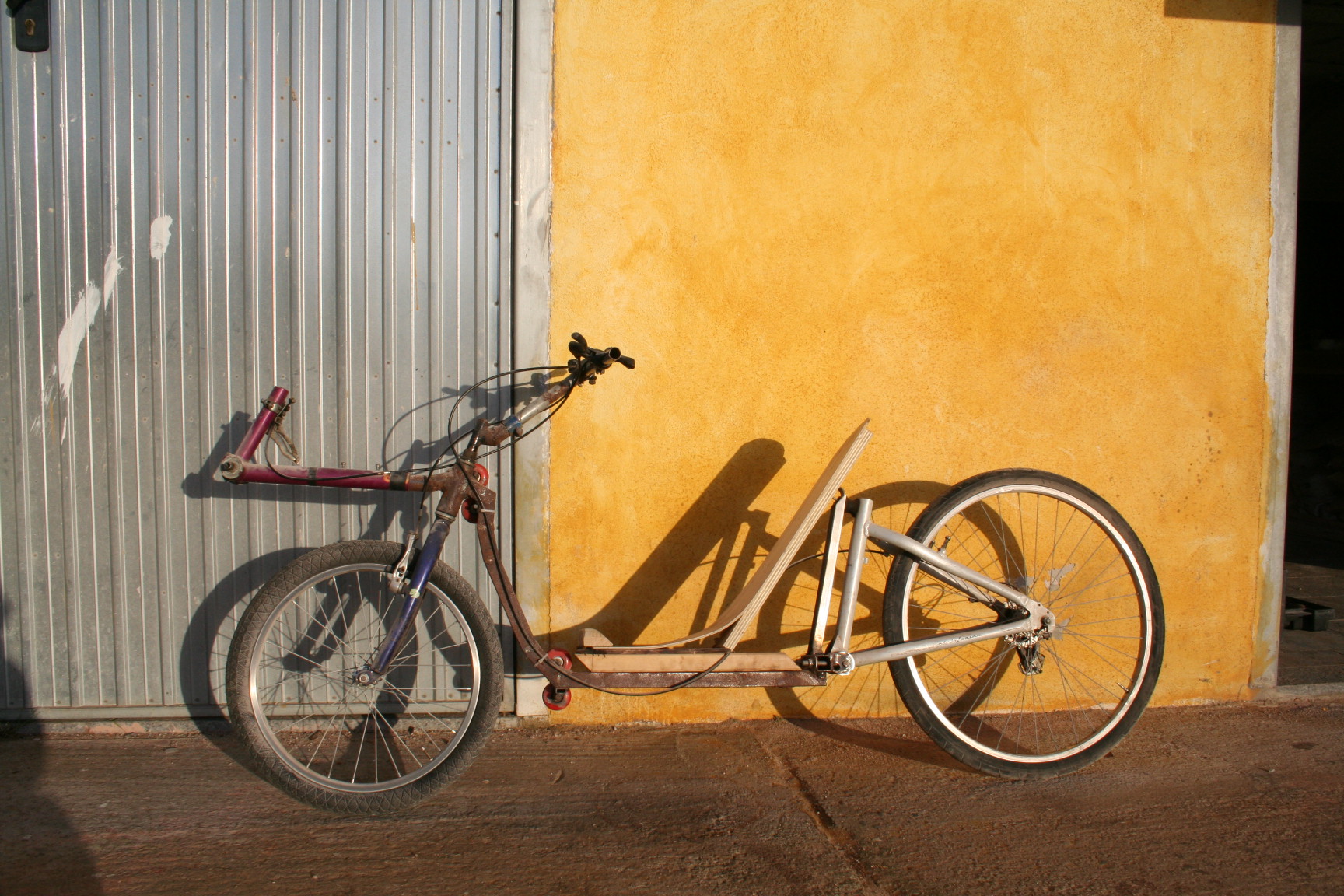

Inserito il - 06/06/2008 : 08:32:13  Mostra Profilo Invia a n/a un Messaggio Privato  Rispondi Quotando
una foto per spiegarmi meglio:
50,21 KB
ed ecco un altra foto dove ci sono due delle idee che vorrei copiare
per il trike definitivo:
comando dello sterzo a joystik e rinvio doppio del comando dei freni
anteriori
43,53 KB

Inserito il - 06/06/2008 : 08:38:23  Mostra Profilo Invia a n/a un Messaggio Privato  Rispondi Quotando
Progetto gratuito di un trike da cui ho preso buona parte
delle idee e dove sono spiegati bene i concetti dello sterzo:
http://www.ihpva.org/com/PracticalInnovations/index.html

Non sono d'accordo su un solo punto: la sospensione anteriore
se vedi la foto che ho postato prima è ammortizzata, a costo irrisorio
ma soprattutto è esterna a quella che sarà poi la carrozzeria, evitando così una possibile via d'acqua quando piove.
per la ruota da 26" motorizzata dopo consiglio con Mario di ASVEA
io sarei per la 4011 a 48 V, che dovrebbe come velocità consentire i
25 kmh nonostante il peso, rimanendo nel codice
il telaio in alluminio rivettato mi interessa, idee?

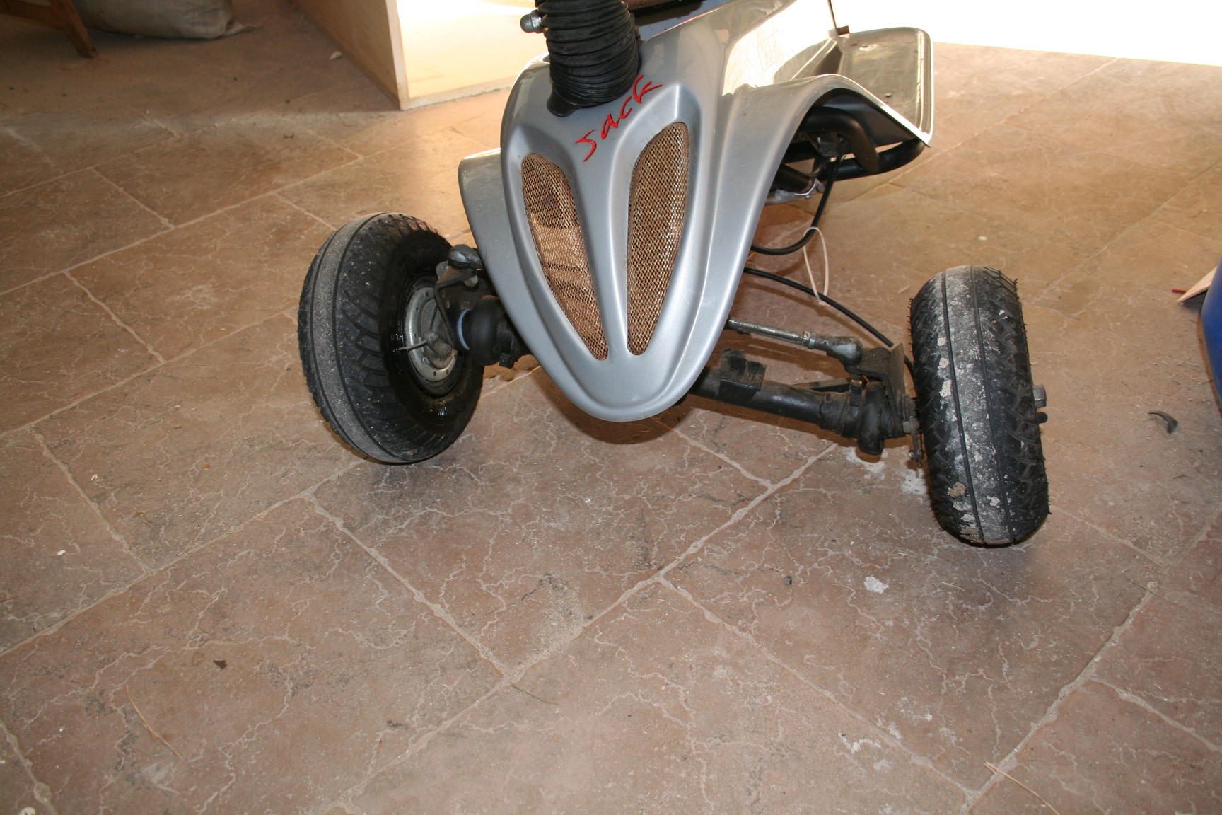

In ogni modo appena riesco a finire l’accoppiamento al movimento centrale ti mando delle foto.
Mentre il motore, centralina e batterie le sto testando su un triciclo commerciale dell’Italvel

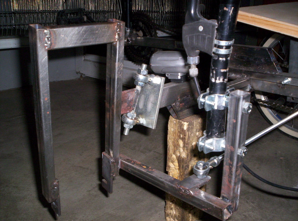

Inserito il - 13/06/2008 : 18:44:40  Mostra Profilo Invia a n/a un Messaggio Privato  Rispondi Quotando
Un po di foto sono riuscito a farle, scusassero lo sfondo.........
164,1 KB
175,6 KB
160,17 KB
180,52 KB
la ruggine è perchè lo uso senza ancora averlo verniciato...
Giovanni

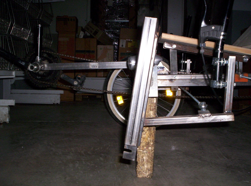

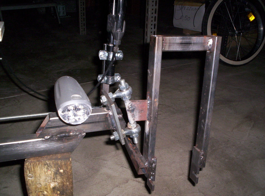

Inserito il - 13/06/2008 : 23:11:53  Mostra Profilo Invia a ivanio un Messaggio Privato  Rispondi Quotando

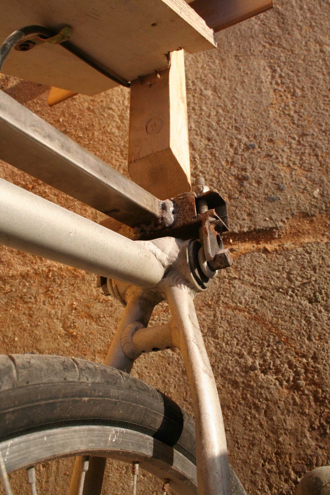

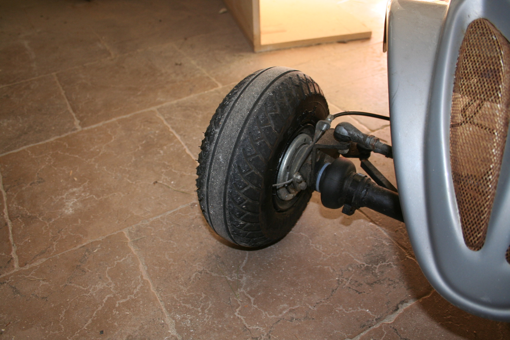

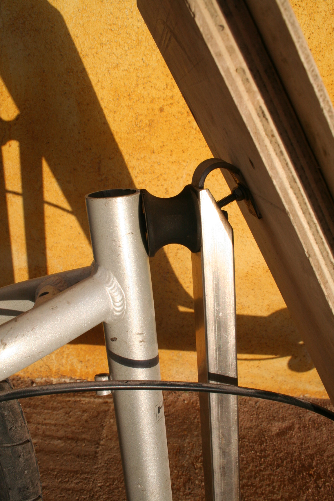

Alcune foto della mia reclinata.
E alcune foto dei particolari del avantreno del mio triciclo
610,36 KB
664,86 KB
683,21 KB
569,49 KB
439,31 KB
522,4 KB
506,75 KB

Vi chiedo di valutare con attenzione il sistema di sterzo del mio triciclo commerciale.
Non si può portare, direttamente sui nostri progetti;
perché lo sterzo e il dispositivo che regola l’inclinazione delle ruote, non sono collegate
però ò trovato la soluzione per collegare l’angolo di sterzata e il l’inclinazione delle ruote.
Cosi quando si sterza, varia l’inclinazione perpendicolare delle ruote anteriori.
Con questo accorgimento passiamo ottenere una buona aderenza, ridurre il pericolo di
Ribaltamento, e nel contempo ridurre la distanza tra le ruote anteriori.
Con il risultato di avere una struttura più leggera compatte e resistente.

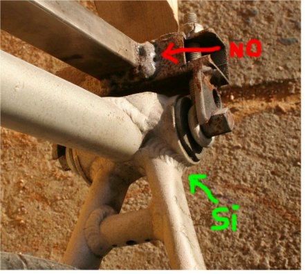

Inserito il - 14/06/2008 : 16:38:19  Mostra Profilo Invia a gigi35 un Messaggio Privato  Rispondi Quotando
ciao giovanni,complimenti per la voglia e l'impegno di costruire qualcosa di nuovo,ho notato una cosa dalle tue foto:le saldature in generale sono pessime,allego una foto dove c'e' una saldatura fatta bene (immagino che faccia parte di un telaio che hai comprato) ed una fatta male,la differenza si puo' vedere dalla regolarita' delle onde (in quella fatta bene sono tante righe una dopo l'altra mentre nell'altra sono solo degli ammassi di metallo)ma cosa piu' pericolosa ed alla quale c'e' da stare attenti sono i buchi che ci sono in quella fatta male,e' un segno che stava finendo la bombola del gas,oppure c'era una corrente d'aria mentre saldavi oppure hai usato un materiale di saldatura che non andava bene per il ferro;fai una prova:salda insieme due pezzi di ferro e dagli delle martellate,se si staccano ripassa sopra a tutte le saldature,se rimangono attaccati prosegui pure,di tenere tengono lo stesso ma se fatte meglio tenevano di piu',rinnovo i complimenti,ciao.
46,29 KB
raptuz
186 Messaggi
Inserito il - 14/06/2008 : 17:51:30  Mostra Profilo  Visita l'Homepage di raptuz Invia a raptuz un Messaggio Privato  Rispondi Quotando
la saldatura "contestata" è di ivanio!
che tipologia di saldatura hai utilizzato?
io per la costruzione del mio utilizzerò quella ad elettrodo.
tralascerò la costruzione del telaio in alluminio rivettato.
il ferro mi da più la sensazione di sicurezza, anche parlado del "ferraccio" da costruzione.
la cosa fondamentale nella saldatura ad arco è essere continui nel cordone di saldatura,
non soffermarsi troppo sul punto da saldare, e non ripassare
la saldatura prima di aver rimosso la scoria (così facendo si evitano soffiature e inclusioni di scoria,
che indeboliscono la zona saldata), e utilizzare una corrente di scarica ne troppo bassa (per evitare che si
attacchi l'elettrodo al punto da saldare),
ne troppo alta ( per avitare che l'arco elettrico buchi il metallo).
sono cose ovvie ma io all'inizio riuscivo a bucare lamiere di ferro da 5 mm !
altra nota per chi non ha mai saldato, ricordatevi che
se la saldatura è fatta a regola d'arte in caso di rottura,
il pezzo non si romperà nella saldaturà bensi nella zona di confine ZTA
(zona termicamente alterata), questa rottura è dovuta al "trattamento termico" locale, che causa un incrudimento
del metallo stesso, aumentando la fragilità.
Inserito il - 14/06/2008 : 20:57:20  Mostra Profilo Invia a gigi35 un Messaggio Privato  Rispondi Quotando
diamo ad ivanio quel che e' di ivanio comunque non cercavo un colpevole ma aggiungevo un suggerimento per cercare di costruire il trike nel miglior modo possibile,la mia saldatura preferita e' a TIG con filo di riporto (di ferro in caso si saldi il ferro e d'acciaio in caso si saldi l'acciaio) mentre per le saldature ad elettrodo secondo me vengono bene quando addirittura la scoria si solleva e toglie da sola e sotto il cordone di saldatura e' color arcobaleno

La mia reclinata, e solo una prova.
Per vedere come andava , costruita in un pomeriggio
Come si vede non lo mai verniciata, e la uso per prendere le misure e fare valutazioni.
Comunque e molto comoda, e veloce in pianura….

beh complimenti a ivanio!
riesci per caso a darci qulche misura? compresa la tua altezza in moto da valutare
le dimensioni e inclinazioni sella e pedali..
Guarda, sono consapevole che anche le mie saldature fanno un po schifio..... ma questo passa il convento.
Sia questo telaio che il prossimo essendo dei telai di prova li saldo
io facendo del mio meglio, una volta trovato la quadra di tutto
taglio i pezzi e me li faccio saldare da un professionista.
